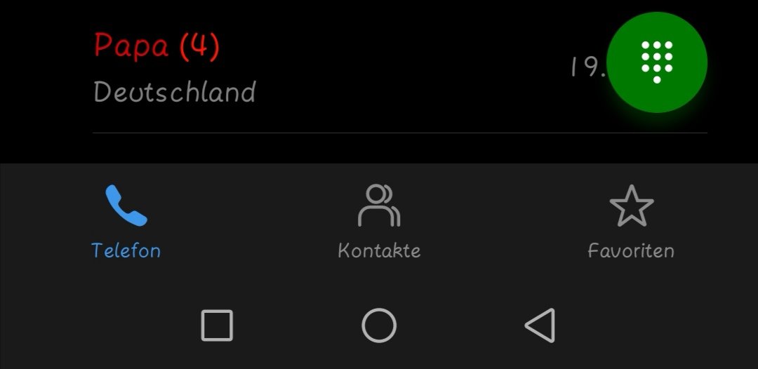

Hast du kein Symbol rechts, solch Kreis mit 10Punkten?
Reaktionen: knuddchen
@Melibokus0 das müsste so aussehen

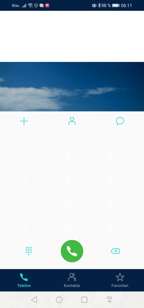

@okadererste der Nummernblock ist nicht mehr sichtbar.. Nur eine weiße Fläche. Die Symbole sind sichtbar. Beim berühren der Fläche ertönt ein akustisches Signal
Nachtrag zu meiner Antwort
@okadererste die Zahlen sind nicht sichtbar nur eine weiße Fläche. Beim berühren der Fläche ertönt ein akustisches Signal. Die Symbole sind sichtbar

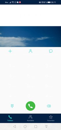

@rene3006 ich schick mal nen Screenshot
Geh mal in die Design App und wähle dort, wie @vemerz geschrieben hat, das Standardtheme aus, auf allen deiner Screenshots ist ein anderes Theme als das Standard aktiviert und skurillerweise auch immer die gleiche Uhrzeit, also entweder hier werden gerade alle getrollt oder ich habe keine Ahnung was hier gerade abgeht.

Ein Screenshot zu einer anderen Uhrzeit würde es ja nicht besser machen, aber klar auffällig ist es schon. Generell kommen in den letzten Tagen mehr Probleme zu der Software bzw. Firmware.
Schaut euch den Screenshot Doch mal genau an. Zoomt mal in die weiße Fläche...
Der Zahlenblock ist da, weiß auf weiß. Der hat quasi die Schrift vom DarkMode (weiss) auf den Tasten des normalmode (weiss).
Auch gibt's im Standardtheme (pro,) nicht dieses +, das Kontaktsymbol und die SMS Sprechblase über dem dialer... Das tönt nach einem anderen Launcher?
Dort hat es das theme zerammelt.
Das der TE das Standardtheme mal setzen soll wurde ja gesagt, aber getan hat er es glaub ich nicht.

Eher nach einen anderem Dialer.
Stimmt. Es ist ja alles da nur halt helgrau auf weiß.
