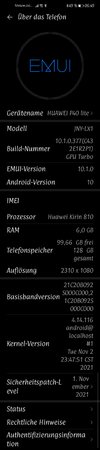

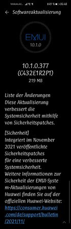

Diese Woche habe ich das Update ebenfalls erhalten. Mein Kleenes läuft nach wie vor problemlos.
