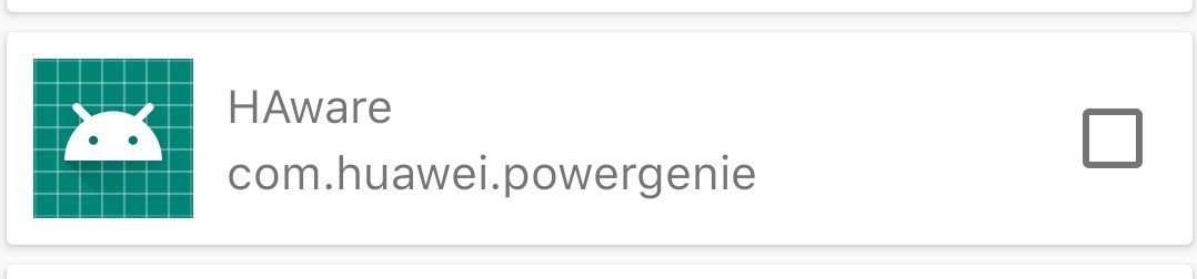

@mblaster4711 Danke, leider glaub ich heißt das hier nicht mehr Powergenie? ich komm auf jedenfall mit dieser Anleitung hier nicht weiter und hab keine Möglichkeit das zu deinstallieren, Entwickler Modus ist an ADB ist an, CMD bzw. Powershell aber bei den befehlen sagt er mir er kennt Sie nicht.
@Fumi
Doch das ist der PowerGenie/Power Genius
Welchen Befehl verwendest du denn?
@rene3006 die wo @mblaster4711 geschickt hat nach der Anleitung aber irgendwie muckt das auch bisschen rum... Gibt es ne andere Firmware? Oder im root? Wo man das übergehen kann?
com.huawei.systemmanager
com.huawei.powergenie

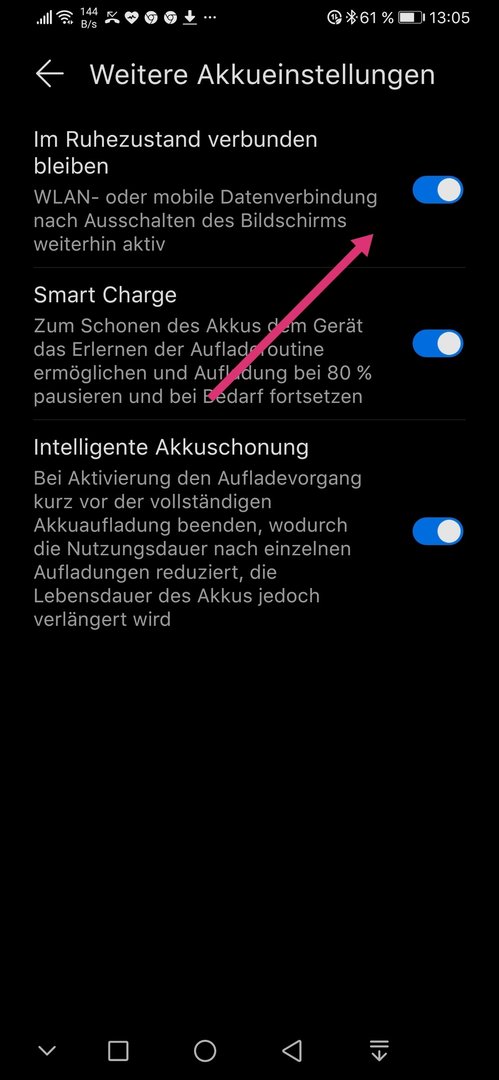

Deswegen ist das ja
Ja das ist aber dauerhaft aktiv bei mir gewesen, ich hab das nie ausgeschalten. Einmal hab ich es Aus An gemacht in der Hoffnung die Funktion einmal zu reaktiveren, Aber auch dann verlor er die Verbindung wieder nachdem er im Ruhezustand war.
