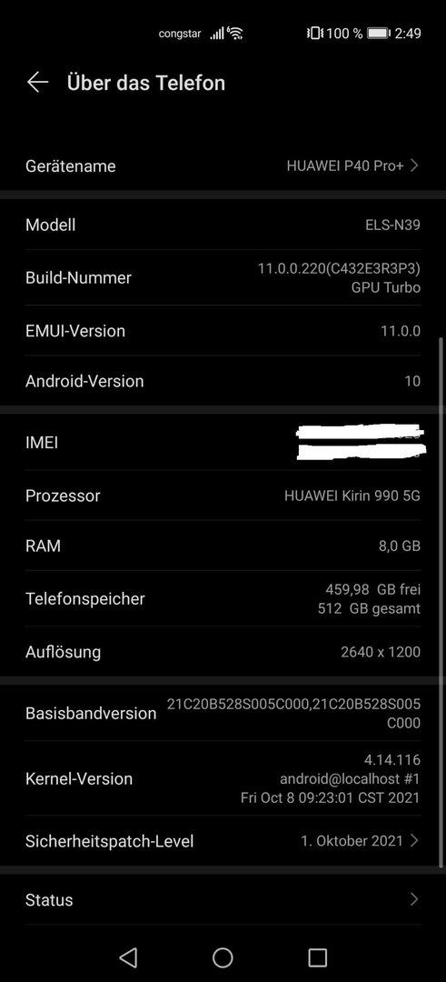

Nachdem mein P40 Pro gestorben ist, habe ich mir ein P40 Pro Plus gekauft, nun wollte ich natürlich wie vom P40 Pro gewohnt EMUI12 drauf haben, allerdings zeigt es mir weder über die Einstellungen, noch über HiSuite das Update an.
Habe es nun mit HiSuite Proxy probiert, auch da absolut keine Chance...
Stand jetzt hat es EMUI11.0.0. drauf, welches auch erst über HiSuite installiert werden konnte.
Build Nummer 11.0.0.220
Hat jemand ne Idee, wie ich das nun auf EMUI12 bekommen kann?
Auch ein Downgrade auf 10 will nicht funktionieren, aber vll mache ich auch etwas falsch.

ELS-AN00?
ELS-N39?
Welchen Modell Code findest du in deinem Gerät?
ELS-N39
sorry, vergessen rein zu schreiben :x

Ein Screenshot deines aktuell installierten OS (Einstellungen /Über das Telefon) wäre jetzt noch Luxus 😁
Lässt sich alles einrichten ;)
War gestern bisschen im Stress ^^
Bearbeitet von: hagex - Grund: Offene IMEI im Anhang. Gruß von hagex
