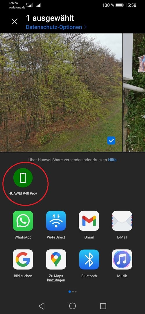

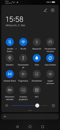

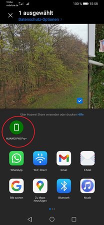

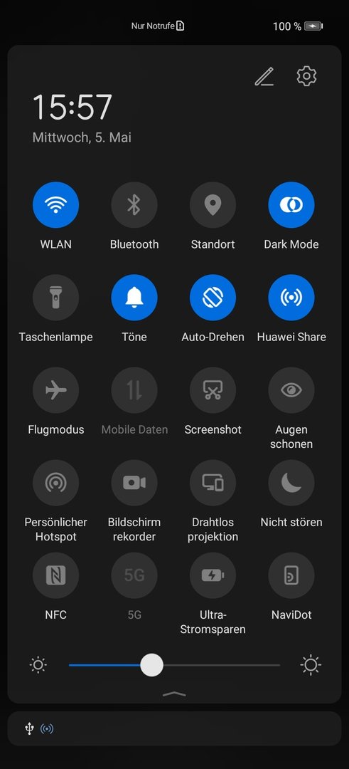

So mache ich es:
Screenshots 1 zeigen die Grundeinstellungen bei jeweils aktivierten "Wi-Fi Direct". Ein Gerät muss das Verbinden aktivieren!
Nun starte ich die Galerie und lade ein Foto.
Jetzt tippe ich auf "Teilen".
Danach wird das Zielgerät angezeigt. Zum versenden tippe ich auf das Gerätesymbol. Siehe "Screenshot 2-p30p".
Die Datei wird sofort übertragen. Wichtig ist aktives "HUAWEI Share" im Zielgerät.
Ich hab es bei beiden an..
Tja, und dann funst es..
Hab Spaß, Lee

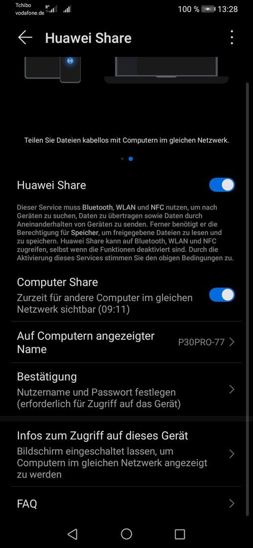

@dieterheinze
Teste doch mal Huawei-Share auch mit deinem Samsung. Da kannst du auch Computer mit einbinden.
Bei mir funst alles tadellos.
Na gut, Computer muss ich noch testen.
Hoffe, du hast es auch mal nach #8 getestet.
Ein Feedback wäre schön.
Lee
