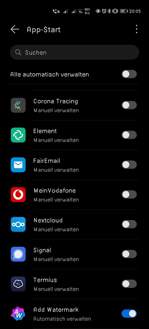

Habe in der letzten Zeit das Problem, dass Benachrichtigungen von Messengern wie Signal teils stark verzögert ankommen. Die automatische Verwaltung der App ist deaktiviert, also darf im Hintergrund laufen, sekundärer Start usw. ist aktiviert.
Habt ihr das Problem auch? Wenn ja gibt es da Lösungen zu?

Wie schon rene3006 erwähnt, ist die Akkuoptimierung auf "nicht optimiert" eingestellt, bei Signal.

Jo.

Nein, der App Start hat nichts mit der Akkuoptimierung zu tun.
Einstellungen - Apps-Apps-3punkte - Sonderzugriff-Akkuoptimierung - oben auf,, nicht zugelassen -Alle Apps- App suchen-auf nicht zulassen Stellen.

Mach das mal, danach sollte es gehen.
