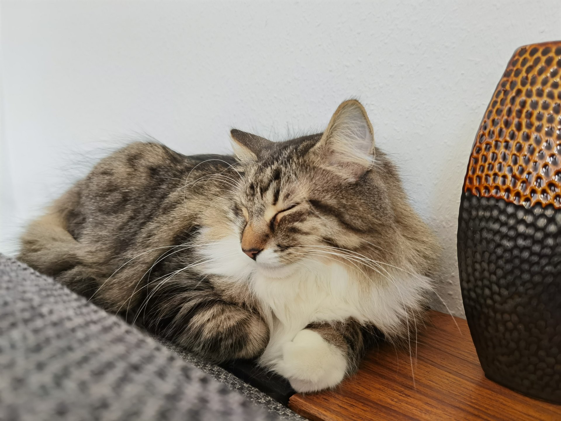

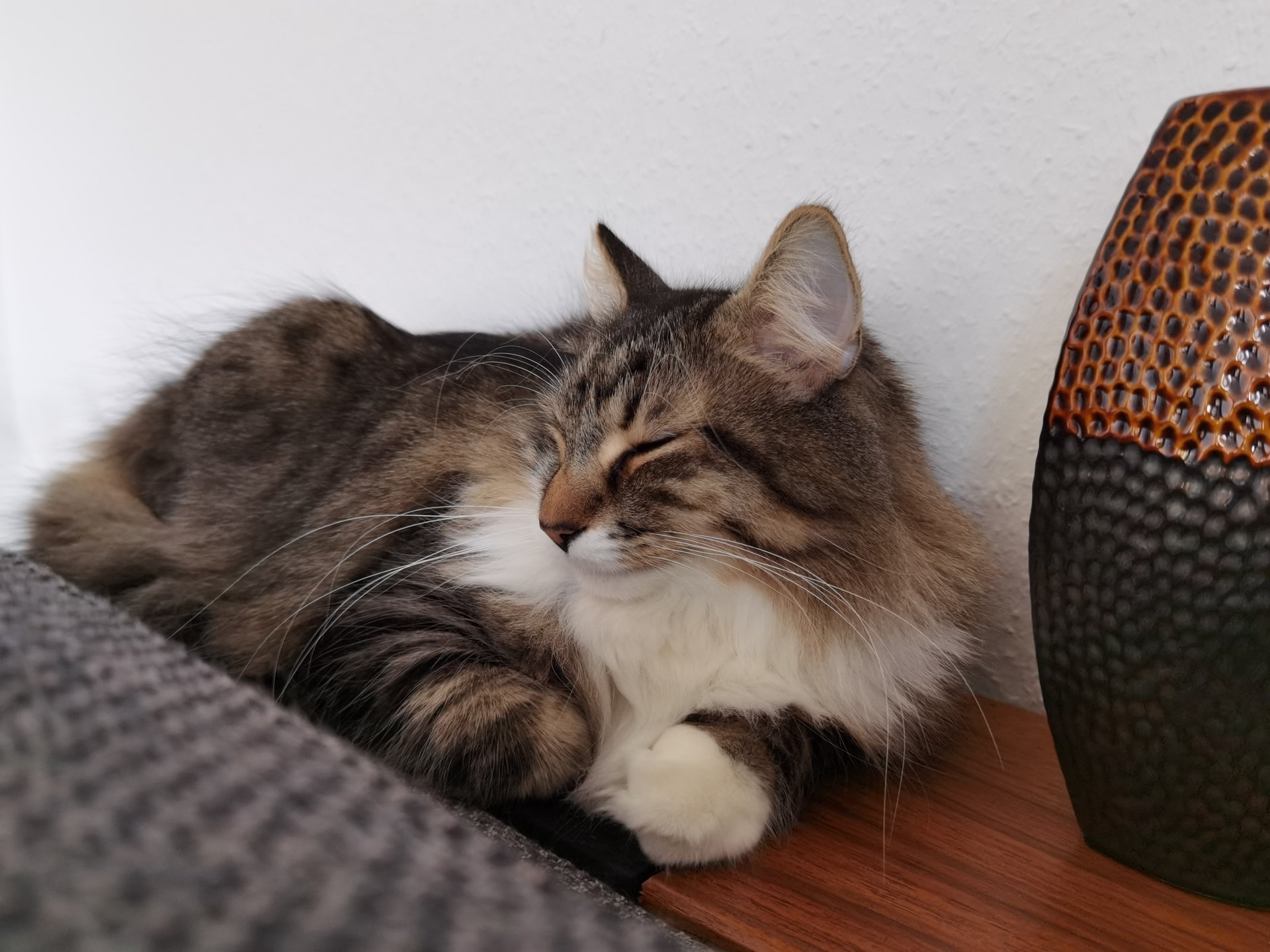

ich hab seit einigen Tagen das P40 Pro und bin soweit zufrieden. Ausgerechnet am Fotomodus hab ich aber was zu meckern. Manchmal werden Bilder, die über den Automodus aufgenommen wurden, nachträglich (also wirklich unmittelbar NACH der Aufnahme) in der Galerie nachbelichtet. Da erscheint dann die Meldung "Bild wird geladen..." Das Original wird dabei für einen kurzen Moment angezeigt und dann 'verbessert'. Leider werden anfangs gute Bilder damit vollkommen verfälscht.
Das führt mitunter zu ziemlich hässlichen Ergebnissen (siehe Bilder). Das obere (bzw. links) ist mit dem Pro-Modus aufgenommen, da findet keine Nachbearbeitung statt.

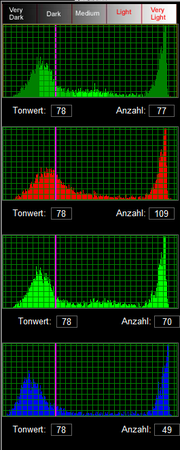

Anbei:
Histogramm - krasses jhdr
P30p I'm Pro-Modus
P40p I'm Foto-Modus
