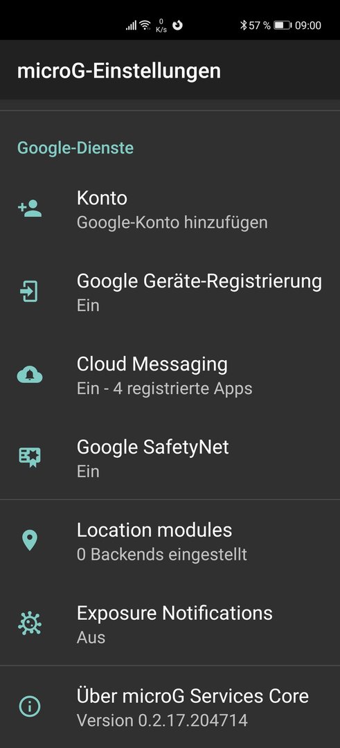

Da ich unbedingt den Browser Push benötige, habe ich ein kleines Workaround angewandt, um das für meinen geliebten Samsung Browser zu realisieren.
Muss dazu sagen, dass ich das P40 Pro erst seit wenigen Tagen besitze und ich mich zuvor noch nicht mit dieser Materie befasst habe.
Man benötigt die zwei APKs, die ich unten zum Download eingestellt habe.
Nach der Installation geht man in die MicroG Einstellungen und aktiviert unbedingt:
  • Google Geräteregistrierung
  • Cloud Messaging
  • Google SafetyNet

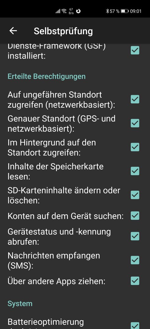

  • Dann oben in die Selbstprüfung und die unter Erweiterten Einstellungen alles aktivieren.
  • Und unter System Batterieoptimierung deaktiviert, überall einen Haken setzen.
Nachdem man die ganzen Einstellungen gemacht hat, muss man das P40 Pro unbedingt neu starten.
Schlussendlich benötigt man noch den FireFox Browser. Ich hab es momentan nur mit Ihm hinbekommen.
Ich verwende aber nur den Samsung Browser, lass mich jedoch durch FireFox benachrichtigen!

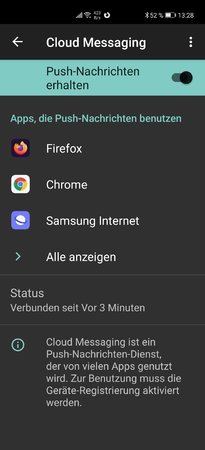

Unter Cloud Messeging werden dann die Apps angezeigt, die gepusht werden können.
Screenshot_20210215_090057_com.google.android.gms.jpgScreenshot_20210215_090129_com.google.android.gms.jpg

@DarkAngel Wenn du das allse so gemacht hast, dann schau ob bei Google Messaging der Chrome Browser aufgeführt wird!:)

@DarkAngel Bei den erweiternden Rechten darfst du nicht auf das leere Viereck drücken sondern auf den Text, erst dann setzt er den Haken.
@DarkAngel Sorry meinte Cloud Messaging, bin schon ganz verwirrt!:);)

Ja, im Profil hatte ich es auch schon ausgewählt, doch bei MicroG zeigt er mir keine App an, die Push-Nachrichten nutzt.

@DarkAngel so müsste es aussehen
Reaktionen: Cris und Xanoris
Tut es bei mir aber nicht.
