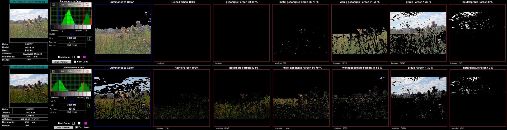

Hab nochmal nachgelesen..
Du schreibst, dass du den Vorgang nicht siehst. Was du aber siehst ist ein temporäres Foto. Es ist rhdr!!! Das ist kein Fehler!
HDR rendert in Echtzeit und ist sehr Strom intensiv. Rhdr rendert erst beim auslösen. Es braucht Zeit und es wird stärker aufgehellt, als beim HDR.
Ich glaube fest, daß du ein Phantom jagst.
Keine Ahnung ob ich mich verständlich ausgedrückt habe.
Außerdem :
Im Ergebnis wird ein Foto bei ungünstigen Winkel zu Licht immer "flach". Das liegt an der Kontrastsituation im Motivbereich.
Wenigstens das lässt sich leicht prüfen.
Also über Testfotos oder Wikipedia.
Zum Thema "Flach" gehört auch der Begriff "Buntheit". Und ein unbuntes Foto hat auch weniger Farben, als ein "buntes" Foto. Das kannst du mit "IrfanView" prüfen. Ich hab in meinen Programmen das Farben zählen aus diesem Grunde eingebaut. Die Anteile von Schwarz und weißen Licht werden demnächst folgen.
So wird dann alles erklärbar. Im Bereich Sättigung werden deine Fotos fast ausschließlich mit "grauen Farben" generiert. Auch das ist kein gutes Ohmen. Die Sättigung sollte sich auf mehrere Sättigung-Bereiche erstrecken.
Na gut, ich hab hier die nächsten Tage keine Sonne, kann mit Beispielen nicht dienen..
Hab Spaß, Lee
Anhang:
Sättigung, Buntheit bei Gegenlicht
Reaktionen: mach6
