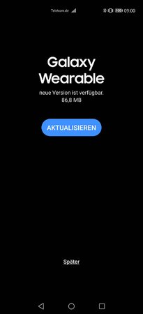

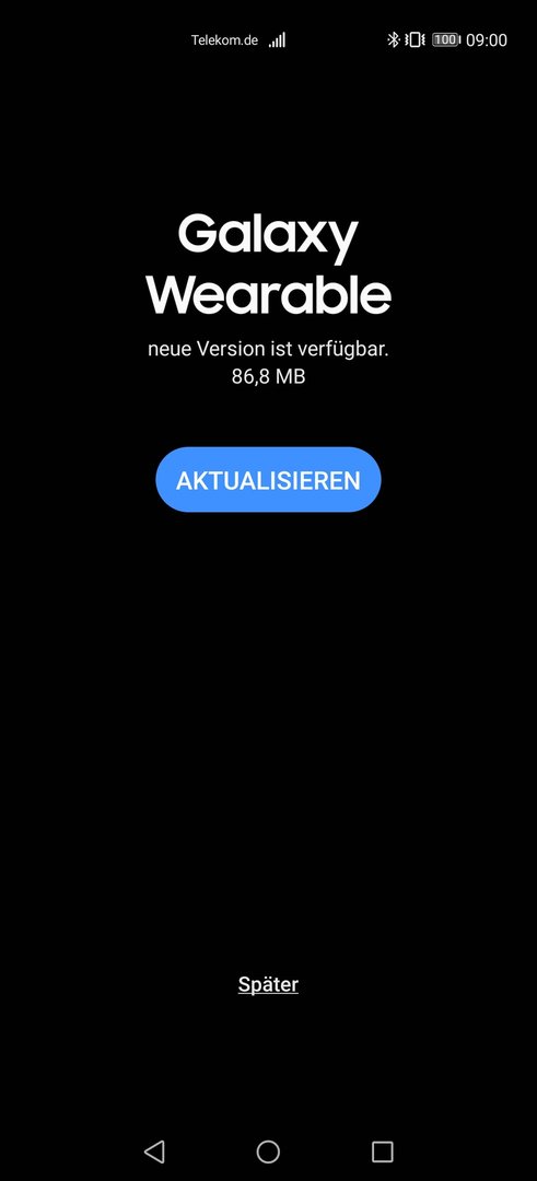

Stimmt, ich nutze die nicht ständig, eigentlich nur zur Verbindung und Einrichtung und dann rufe ich die nicht mehr auf. Ich habe es so gelöst: WLAN und mobile Daten aus, Wearable App starten, unter der Update Meldung auf "Später" klicken und dann funktioniert es. Ist zwar blöd, aber so funktioniert es wenigstens.
Ergänzung: wenn die App dann läuft, kann alles wieder eingeschaltet werden

Versuch es mal, wie ich es unter #4 beschrieben habe und suche Dir alte Versionen von den 3 Sachen. Bevor Du dann die Wearable-App startest, stelle WLAN und Mobile Daten kurz aus, damit Du die App starten kannst ("Später" anklicken bei der Update Meldung), dann kannst Du es wieder an stellen, wenn die App läuft. Habe gestern Abend damit eine S3 Frontier bei einem Bekannten am P40 Pro in unter 30min komplett am Laufen gehabt.
Falls das so funktioniert ist es wichtig, dass Du die automatischen Updates für diese 3 Sachen im Playstore deaktivierst. Sobald eine der 3 Sachen geupdated wurden, geht der Ärger los :(

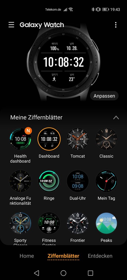

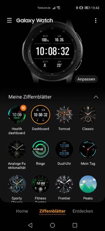

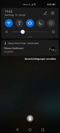

Dann versuch mal ein Face vom Store zu installieren, wird nicht funktionieren
habe ich soeben gemacht, hat geklappt. kann es auch in der uhr einstellen.

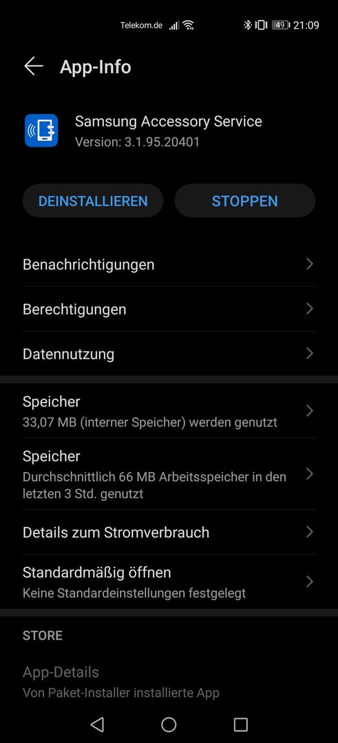

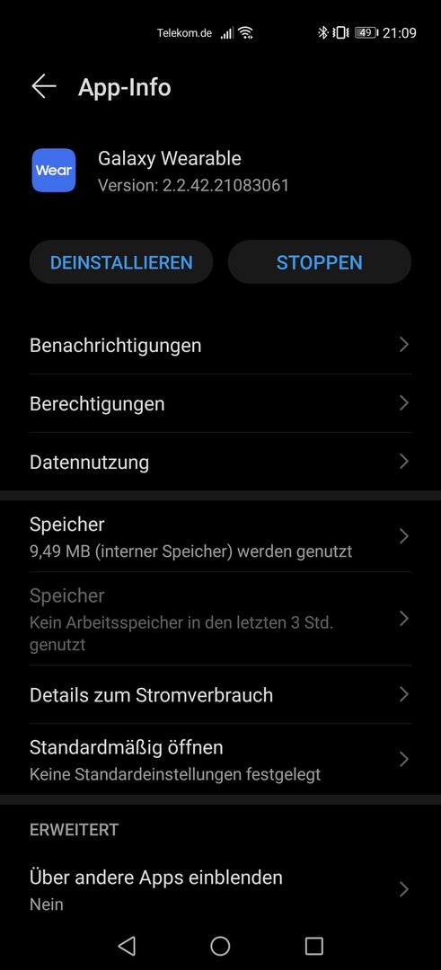

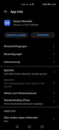

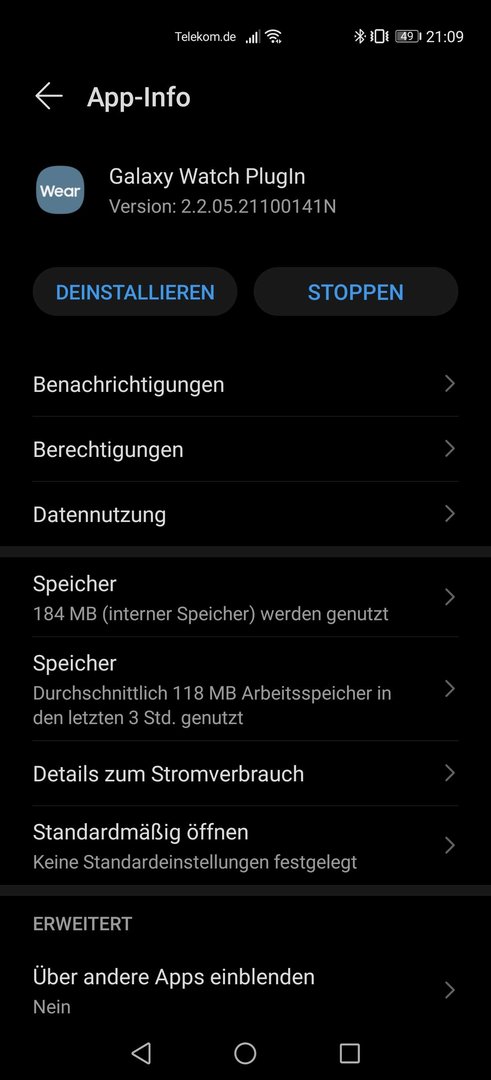

Versuche es doch mal mit diesen Versionen:
Screenshot_20220115_210900_com.android.settings.jpgScreenshot_20220115_210908_com.android.settings.jpgScreenshot_20220115_210924_com.android.settings.jpg
Lad Dir die mal als APK und mach es so, wie ich oben geschrieben hatte. Damit funktioniert es mit meiner GW und der S3 Frontier, die ich eingerichtet habe.

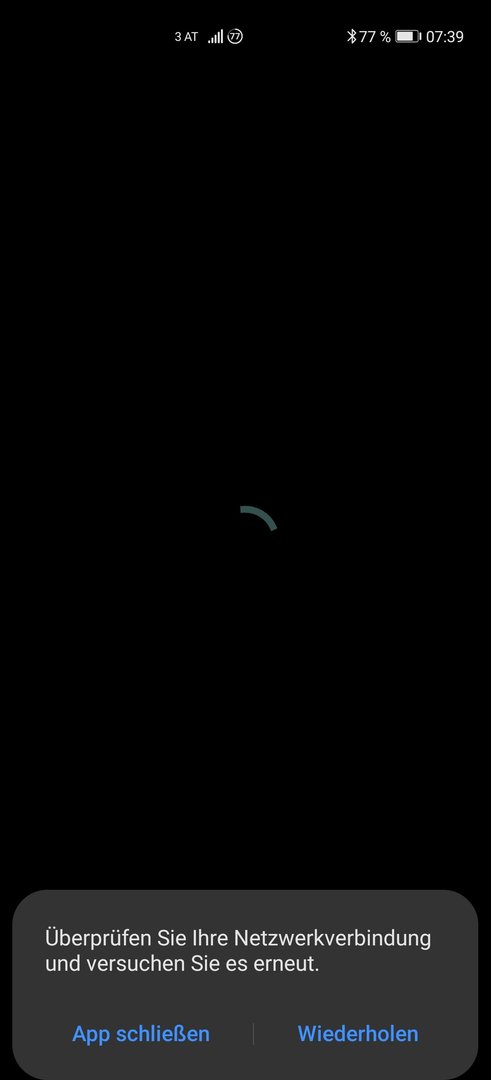

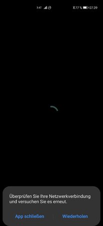

Die App möchte unbedingt Internet zum einrichten.

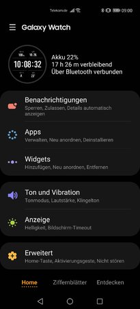

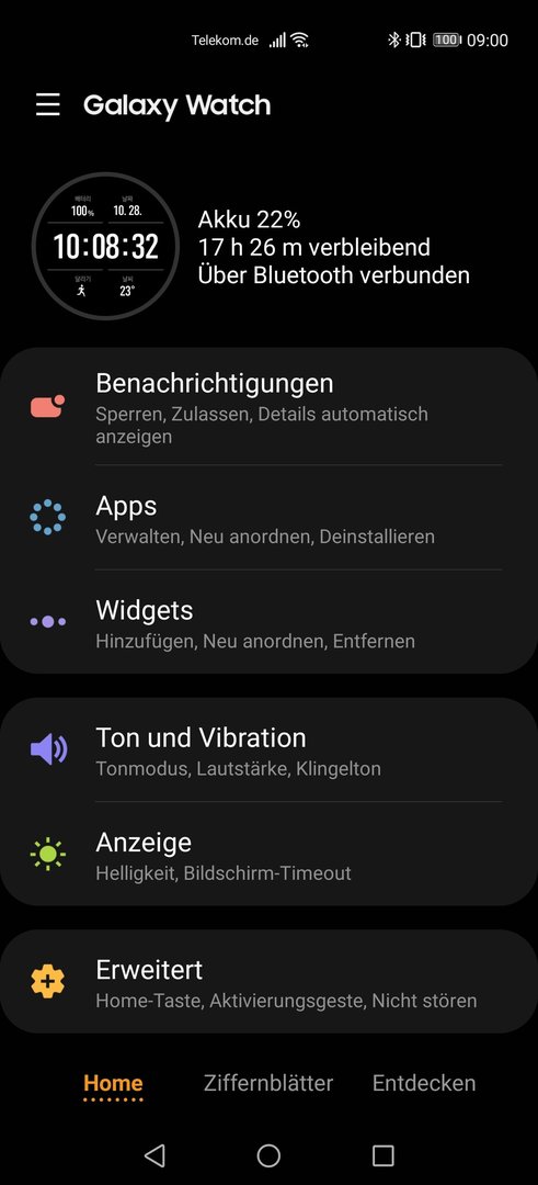

Was ist das, die Wearable App? Die braucht schon Internet, ja. Aber bei mir klappt es eben so, dass ich es nur zum Starten aus stelle. Das sieht dann so aus:
Screenshot_20220116_090043_com.samsung.android.app.watchmanager.jpgScreenshot_20220116_090057_com.samsung.android.geargplugin.jpg
So läuft es auch auf dem anderen P40 Pro mit der Gear. Mehr Abfragen kommen nicht. Wo bzw wann kommt das denn genau bei Dir? Und Du schreibst ja weiter oben, Du hast keinen Playstore, auch keine Google Dienste? Ohne habe ich es, wie ich auch schon geschrieben habe, nicht zum Laufen gebracht.
