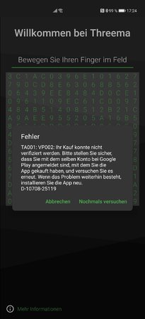

Threema kommt Fehlermeldung bei der Erstellung des Ident-Codes!

Threema wurde direkt über den Threema-Store gekauft, hier bin ich nicht auf Google angewiesen. Funktionieren sollte daher die Kaufversion direkt vom Hersteller ohne Umweg über Google.
