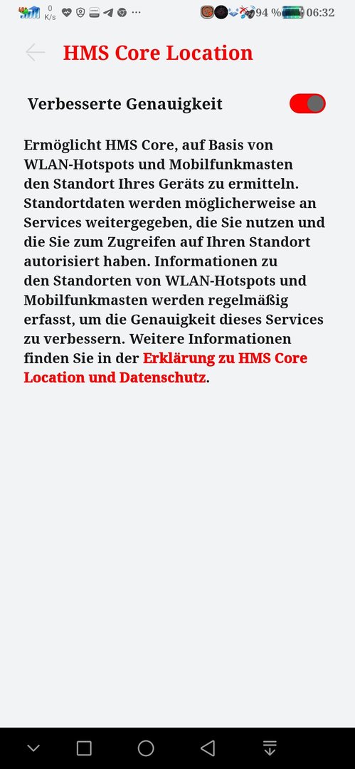

Das aktiv?

Also ich habe Emui 12 in der aktuellen Version und habe nach wie vor die genannten erweiterten Einstellungen. GPS Empfang ist bei mir sehr gut.
Bei dir gibt es nach wie vor die Funktion: HMS core location verbesserte Genauigkeit? Wie lange braucht dein GPS Indoor um sich zu verbinden?

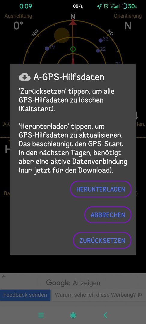

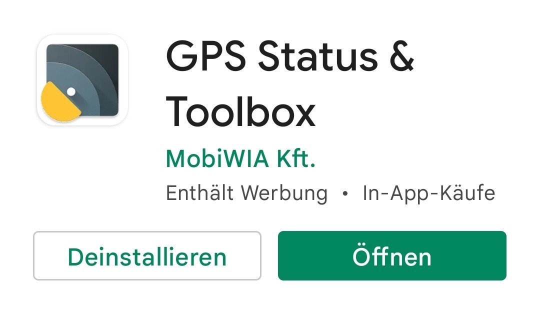

Versuch es mal hiermit.

Danke dir vielmals. Das habe ich schon versucht. Leider hat es nicht den gewünschten Erfolg gebracht..
