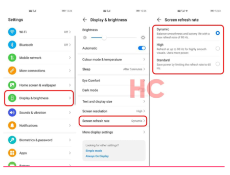

Hallöchen in die Runde,
ich weiß nicht ob es ein Problem mit dem Update seit EMUI12 ist, aber mir ist folgendes aufgefallen.
Wenn ich in den Einstellungen den Bildschirmmodus auf "Hoch" ändere, habe ich häufig ein kurzes Aufflackern des Bildschirmes, sobald ich eine App schließe, oder in den Hintergrund verschiebe. Dieses tritt nicht im Dynamischen Modus auf. Ist das auch bereits jemanden aufgefallen, oder nur ein Einzelfall?
Wäre jemand bereit dieses mal bei sich zu testen?
Ein Neustart des Gerätes hat leider keine Besserung gebracht.
