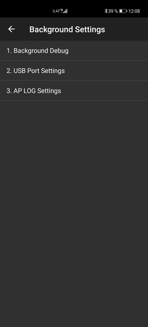

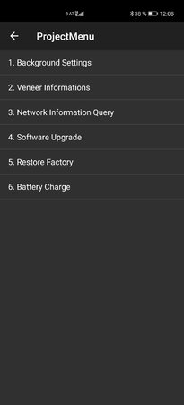

Eventuell auch den USB Port kontrollieren ob da nicht was verstellt ist.
Wenn du auf der Telefontastatur den Code *#*#2846579#*#* eingibst findest du über den Punkt "Background Settings“ USB Port Settings, da sollte "HiSuite Mode" aktiviert sein.
Eventuell hilft es in Zukunft jemanden.
