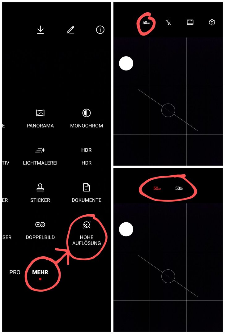

Unter "Mehr" gibt es den Modus "Hohe Auflösung" da hat man 50MP und 50MP AI zur Verfügung.

Danke für die info! Funktion ist sehr gut versteckt ;-)
Werde es mal ausprobieren... Lg.

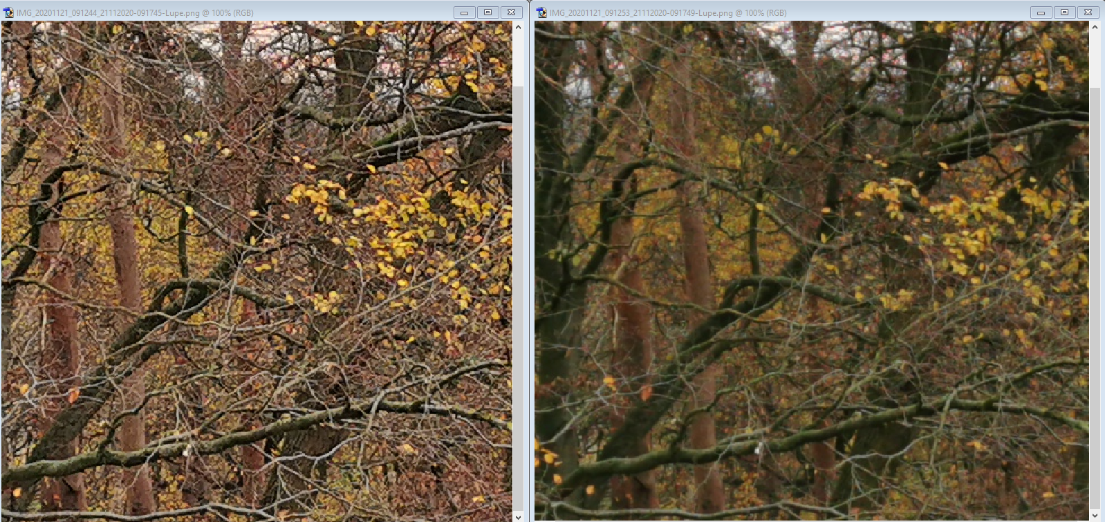

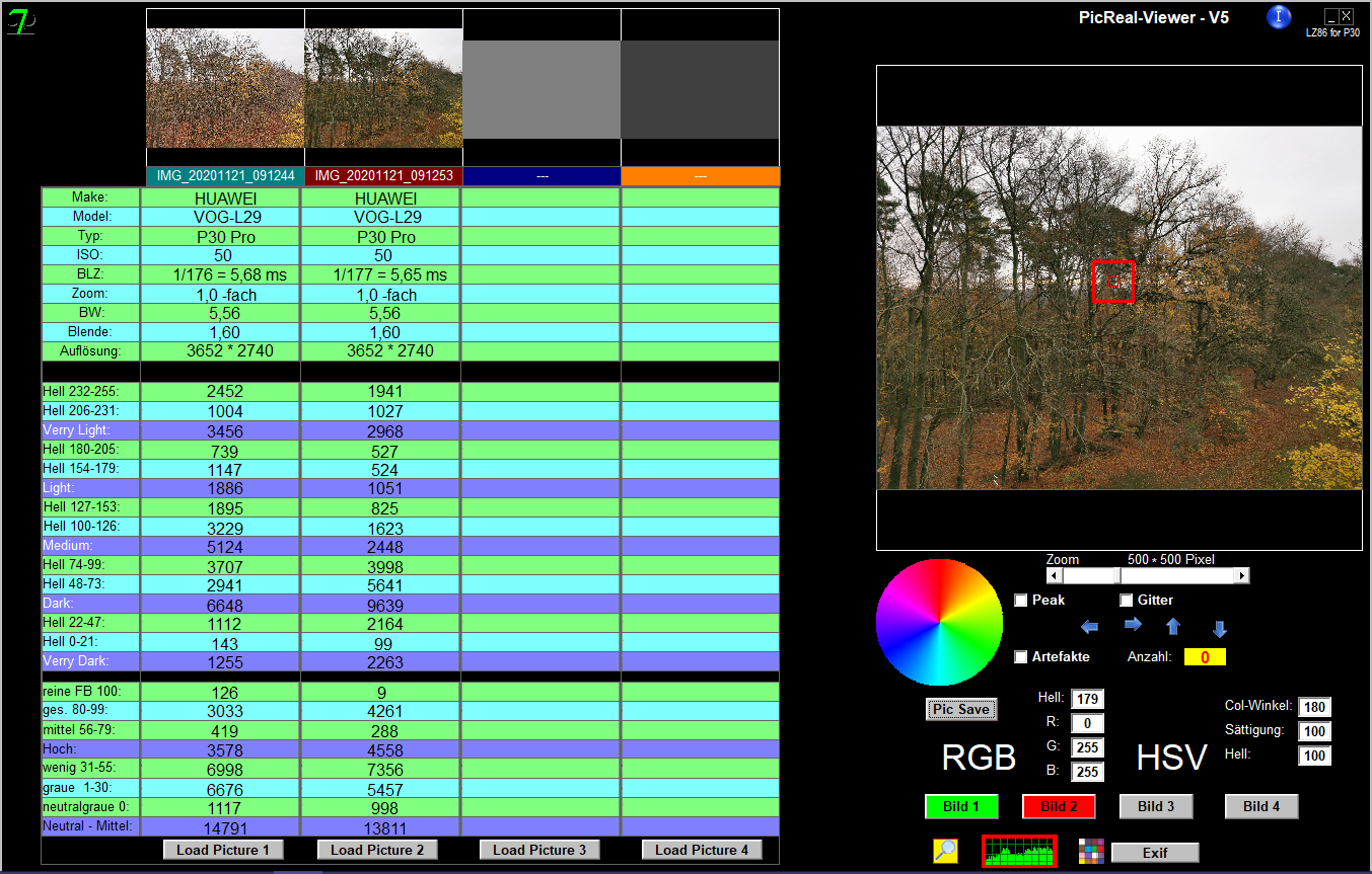

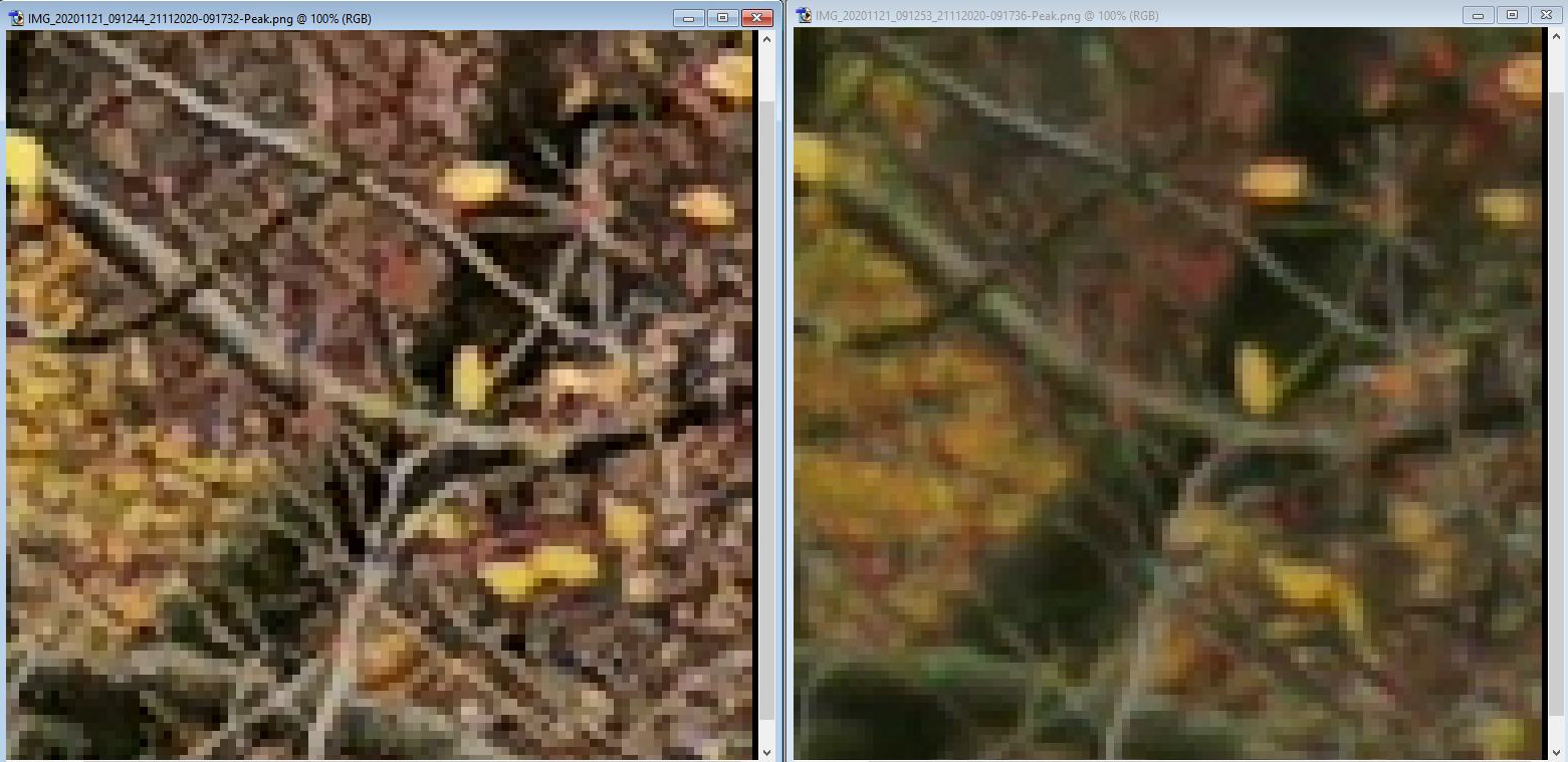

Anbei mal der Vergleich in Bildern.
Die Hellwerte werden aus den RGB-Daten errechnet. Die Sättigung wird mit dem Farbraum HSV ermittelt.
Die Lupe (Zoom) kann frei in den selektierten Bereich gewählt werden.
Ein Peak hat immer eine Auflösung von 101*101 Pixel aus dem Original-Foto und wird hier nur größer gezeichnet. Er ist also nur ein fest definierter Zoom. Die Positionen Lupe/Peak sind hier im Beispiel völlig identisch.
Die Wahl der Modi liegt aber im ermessen des Fotografen. Jeder wie er es mag..
Viel Spaß beim testen, Lee

LZ86 schrieb:
Allerdings gibt es hier auch zwei Modi, nämlich mit und ohne RAW. Wird RAW aktiviert, werden Komprimierungsartefakte und Vignetten zusätzlich stark reduziert.
Bedeutet das, dass das An- und Abschalten des RAW-Modus auch Auswirkungen auf das JPG im Pro-Modus hat? Das wäre ja recht ungewöhnlich. 🤔
Der Vergleich ist ja auch sehr interessant. Der Unterschied in der Qualität ist ja mächtig, obwohl das "normale" Foto ohne Pro auf den ersten Blick besser wirkt. Vielen Dank fürs Anschauungsmaterial.
Reaktionen: LZ86
Ja, hab hier nur Foto und Pro mit RAW dargestellt. Du kannst aber mit PS und entsprechenden Zoom jeden Modi vergleichen.
Ja, eben. Der "erste Blick" reicht den meisten Usern völlig aus. Mir nicht.
Da du nach den Unterschied gefragt hast, habe ich diesen Schnelltest gemacht..
