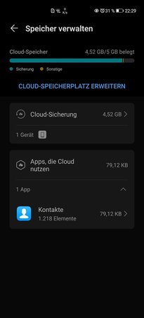

Guten Abend zusammen,
ich habe die Google Dienste ohne Push nachinstalliert und in den Einstellungen der Huawei Cloud nur die Sicherung der Telefonkontakte aktiviert, die kaum Platz brauchen. Heute meldete das P40 Pro, dass die freien 5GB bereits fast verbraucht sind. In den Einstellungen sehe ich allerdings nicht, was da genau gesichert wurde.
Für den Fall, dass die Google Nachinstallation mal gar nicht mehr klappen sollte, interessieren mich vor allem die Fragen:
1: Wird in der Huawei Cloud mein WhatsApp Backup gesichert?
2: Kann ich meine Fotos unkomprimiert (wie bei Google Fotos) in der Huawei Cloud sichern?
Danke!

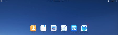

Guten Morgen Alef,
Ich habe mich unter Huawei Cloud angemeldet (siehe Screenshot) und kann mir dort meine gesicherten Telefonkontakte sowie den Standort des Gerätes angucken, wie ich es am Smartphone auch eingestellt habe. Gallery usw. sind entsprechend leer.
Wie der hohe Speicherbedarf an fast 5GB zustande kommt kann ich dort auch nicht sehen, genau so wenig wie am Gerät selbst. Huawei_Cloud.JPG
Im Screenshort Deines ersten Posts siehst Du doch den Grund (Cloud-Sicherung). Um die Cloud-Sicherung zu deaktivieren, rufst Du einfach den Huawei Datei-Manager auf, gehst auf Konto, dann auf Cloud. Dann auf "Cloud-Sicherung" und "Unterstützte Daten anzeigen / Sicherungsgröße verwalten". Dort kannst Du dann das bestehende Backup Deines Geräts löschen, dann sollten die vollen 5 GB wieder frei sein.

Hi,
Hab mir vorhin gar nicht deinen Screenshot angeschaut, wie @maris_ sagt, ist es die Cloudsicherung die deinen Speicher frisst.
Du kannst die Cloudsicherung deaktivieren, die brauchst Du nur zum Wiederherstellen, alles weitere kannst Du auch händisch mit den Slidern einstellen. (Ich vermute mal die Gallery ist recht groß, oder? ;))
