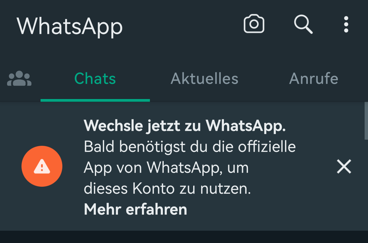

Diese Meldung kam heute bei mir in WA.
Damit es nicht mehr nutzbar sowie auch nicht neu installierbar.
Toll.

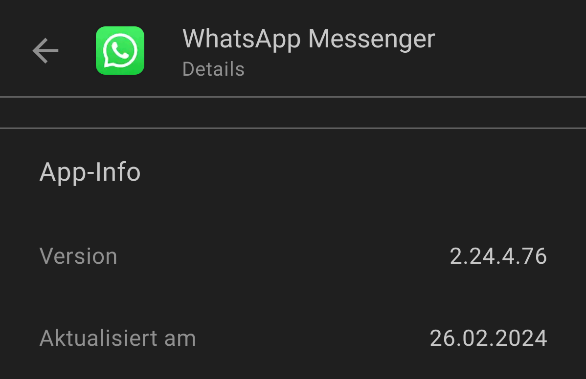

@ralle77 Mein WA läuft aktuell noch. Bekomme aber über Aurora grad ein Update angeboten.
Welche Version von WA hattest du drauf? Hatte dein jetziges Problem was mit dem letzten Update zu tun?

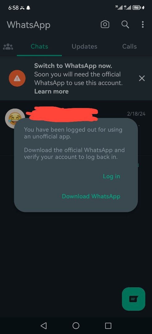

Die Meldung, dass mein WhatsApp nicht offiziell ist und demnächst deaktiviert wird, kommt schon mindestens 3 Wochen.
Heute kam die Meldung, dass ich ausgeloggt wurde und damit Feierabend ist.
Letztes Update scheinbar diese Woche.
Das Problem besteht wohl in allen virtuellen Umgebungen (Gbox, Gspace,...)
Ob das bei direkt auf dem Gerät installiertem WhatsApp auch noch bevorsteht, kann ich nicht sagen, ist aber wahrscheinlich.
Da ja ab sofort nur die zertifizierten Google Services unterstützt werden.
