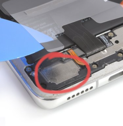

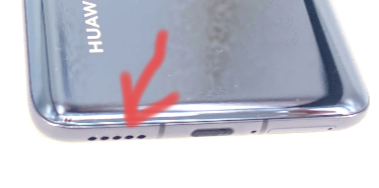

Der Lautsprecher für Musik und Benachrichtigungen befindet sich, wie an 99% aller Smartphones unten neben der Ladebuchse.
Da sitzt er
und schaut innen so aus
Reaktionen: peterfarge
Vielen Dank, dann habe ich die ganze Zeit am falschen Kabel herumgedoktert :)
