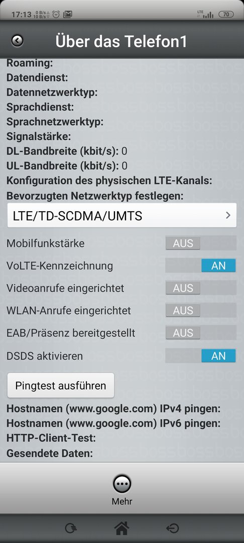

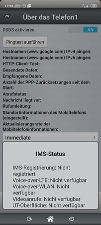

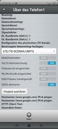

@SimonH
Dan versuche diesen Code, um festzustellen, ob es in deinem Netzt für dich verfügbar ist.
*#*#4636#*#*
