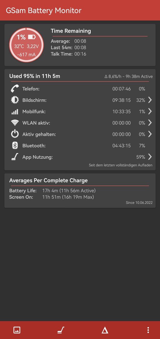

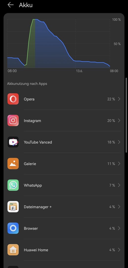

wie sind eure Akkulaufzeiten mit dem Gerät und seid ihr zufrieden? Hat vielleicht sogar jemand die Kirin-Version und kann was dazu sagen? Ich komme vom P40 Pro Plus, wo ich mit der Laufzeit sehr zufrieden war, teils deutlich besser wie bei anderen Flaggschiffen. Die Zeit beim P50 Pro ist etwas schlechter (für meine Ansprüche), aber dennoch mittlerweile in Ordnung. Ich komme auf ~9h-10h DoT, was ganz okay ist.
  • Screenshot_20220613_081129_com.huawei.systemmanager_edit_3842203760356.jpg
Kurzes Update: Laufzeiten liegen weiterhin bei 8-9 h DOT. Nicht ganz so gut wie beim Vorgänger, aber es ist okay.
Danke für das Update. Als ich Deinen ersten Beitrag las, dachte ich: "Ja wie lange?"
Das sind sehr geile Zeiten.

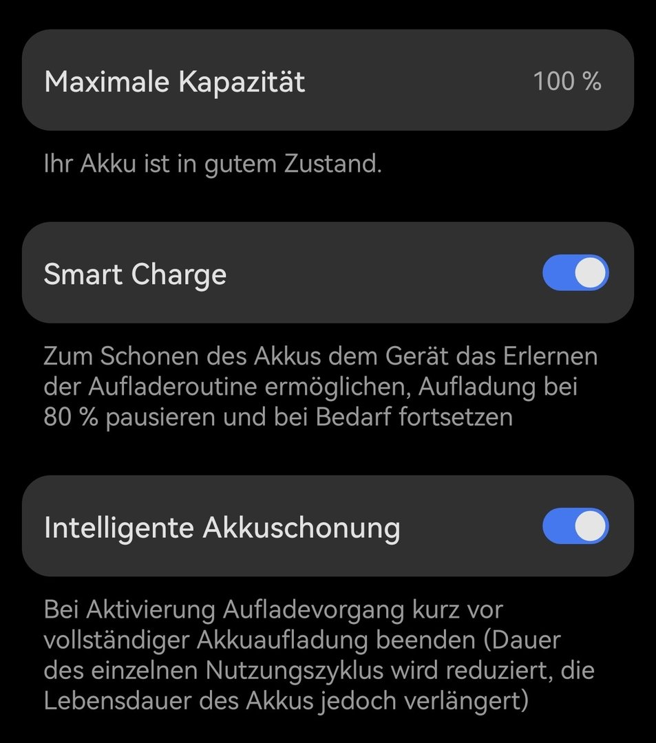

Nicht immer ist die Prozentangabe linear. Wenn man das Handy komplett entladet und aufladet ist man auf der sichereren Seite im Vergleich zu einer Teilladung mit Hochrechnung.
So weit ich gesehen habe sind als Default alle Einstellungen zum Akku Schutz deaktiviert. Wenn Du das nicht geändert hast sollte der Akku voll laden.
Nachdem Du gesagt hast Du hast schon ein paar Mal geladen, sollte der Akku auch schon konditioniert sein. Aber trotzdem kann die Prozentangabe gerade am Anfang noch in einer "Lernphase" sein.

Nein, die Akkuschutz Einstellungen sind original und aktiviert.
Mit Aktivierte Schutz sollte der Akku gerade nicht voll geladen werden.

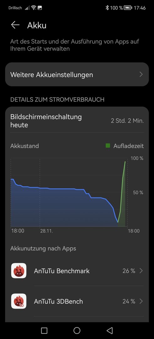

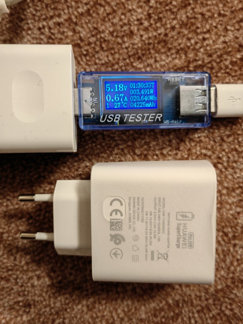

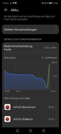

Moin

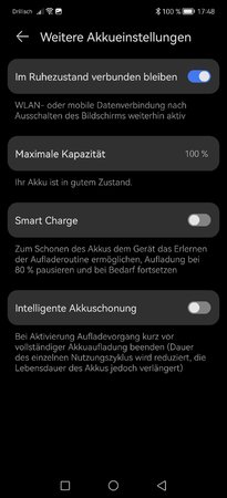

So, hab gerade noch eine Ladung bei P50 Pro mit Ladegerät von P20 Pro gemacht weil ich es aus technischem Grund mit dem Ladegerät von P50 Pro nicht messen kann.
Dieses mal habe ich den Akku so tief entladen bis sich das Smartphone selbst abgeschaltet hat!
Akkuschutz Parameter habe ich ausgeschaltet und die Ladung hat 88 min. gedauert.
Eingeladen habe ich 4225 mAh, es ist akzeptabel wenn man bedenkt das bei Abschaltung noch 8 - 10 % in dem Akku verblieben ist kommt man auf die Huawei Angabe von 4360 mAh ungefähr hin.
Damit hat der Akku seine Kapazität werde ich sagen fast bestätigt, ist aber so voll in Ordnung.
Um die Angabe von 4360 mAh sicher zu bestätigen sollten noch Ca. 100 - 150 mAh reingehen können, ist aber ok.
Habe mich nach der Ladung gewundert das die Anzeige nicht 100% angezeigt hat, anscheint ist die Anzeige viel zu träge und zeigt die Kurve mit Verspätung wie man auf die Bilder sehen kann, ist nicht so schlimm.
Wer richtig volle Akku haben möchte der kann den Akkuschutz ausschalten was ich nicht unbedingt empfählen möchte da es doch für den Akku mit dem Schutz etwas besser und sicherer ist, und vor allem wenn man ohne dem Schutz lädt, lädt man bestimmt 15 - 20 min. länger wie mit dem Schutz. Wenn der Akkuschutz eingeschaltet ist zeigt das Smartphone beim Abschalten 100% aufgeladen, stimmt aber nicht weil ohne Schutz der Akku weiter geladen wird.

Deiner Aussage nach zu urteilen, würde das Gerät länger durchhalten, wenn man den Schutz ausschaltet, weil der Akku voller laden kann?!
Das ist richtig, die Ladung aber dauert bis zu 15 min. länger.
Für den Akku ist es minimal besser (schonender) mit dem Schutz zu laden.
LG

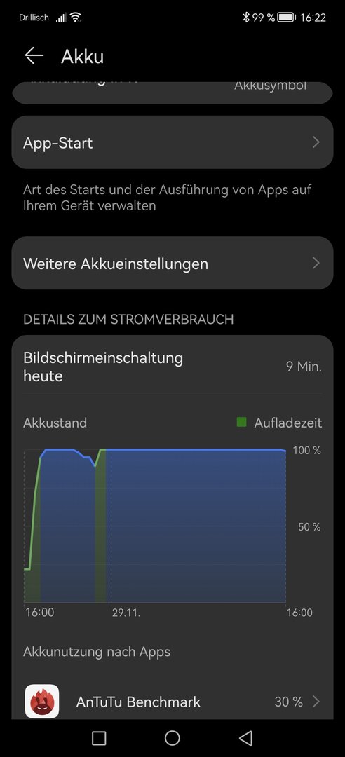

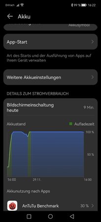

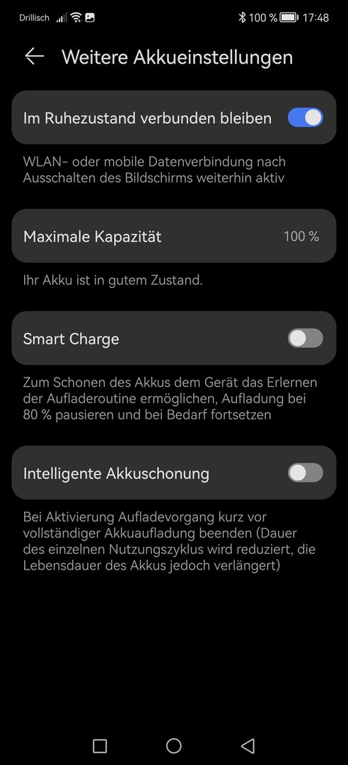

Moin
Hier ein Bild wie sich das Smartphone verhält bei vollgeladenem Akku mit abgeschaltetem Akkuschutz.
Wenn Akkuschutz aktiviert ist und der Akku vollgeladen wird bleibt die Akkuanzeige 100% ohne etwas mit dem Smartphone zu machen ca. 5 - 6 Stunden danach wird weniger angezeigt.
Mit Abgeschaltetem Akkuschutz vollgeladen habe ich jetzt die Anzeige 100% knapp 16 Stunden gehabt dabei habe mit WhatsApp 3 Nachrichten gesendet und ca. 10 mal das Display angemacht um Akku zustand zu prüfen.
Man sieht richtigen Unterschied wie sich das Smartphone verhält mit abgeschaltetem Akkuschutz und mit dem Akkuschutz.
Wenn jemanden das Smartphone so viel nutzt so das es für ein Tag nicht reicht dann kann man ruhig die Funktion (Akkuschutz) abschalten und immer so laden, es kann sein das die Nutzung sich um knappe Stunde verlängern lässt.
Mit dem Nachteil dass der Akku dabei leidet werde ich so beschreiben.
Solange der Akku sein Dienst macht bevor der getauscht werden muss sind ca. 1000 Ladungen mal mehr oder weniger je nach Hersteller zu schaffen und wenn die ganze Zeit ohne Akkuschutz geladen worden ist wird man ca. 10 Ladungen weniger wie mit dem Akkuschutz machen, das ist der Schaden was der Akku bekommen kann,
LG
