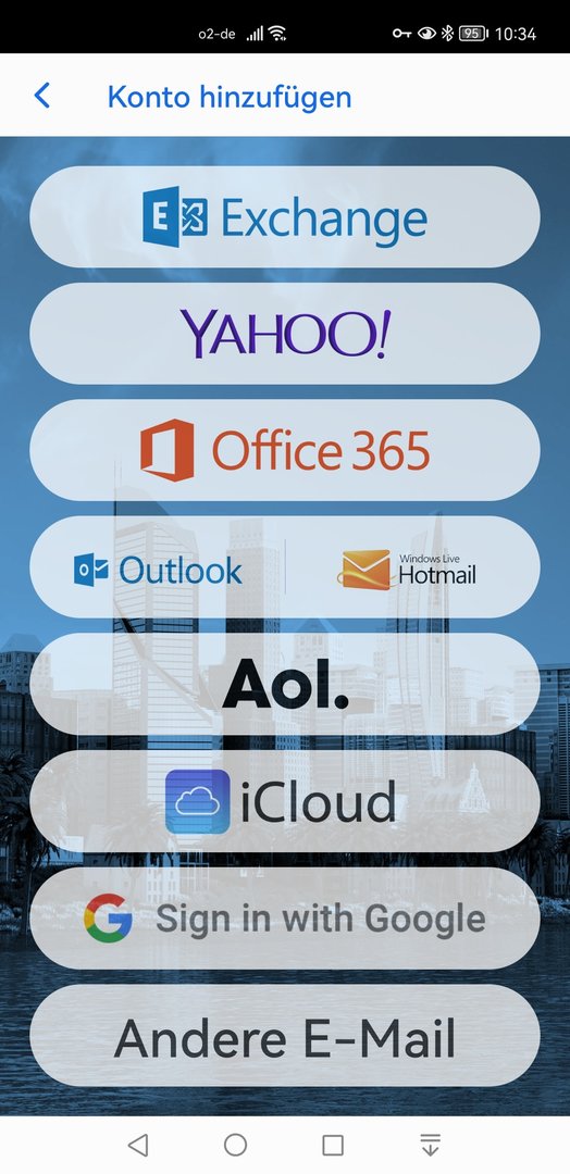

@flying fox Also, wenn ich Dich richtig verstehe, geht's Dir nicht um Gmail bzw. Google Kalender, sondern um GMX.
Der Google Kalender lässt sich nämlich tatsächlich über BlueMail synchronisieren und trägt sich sogar in den Huawei Kalender ein - wenn auf dem beschriebenen Weg aktiviert.
Das klappt bei mir und @Otvar hat es auch so hinbekommen.
Für GMX wird in der Huawei AppGallery die "GMX und Cloud" App angeboten, die sollte ja am Huawei Gerät funktionieren, nachdem sie für Huawei programmiert ist.
Und YahooMail gibt es im AuroraStore, müsste auch funktionieren mit MicroG.
Alternativ lässt sich in BlueMail abgesehen von Gmail, das über einmaligen Browser Login erfolgt, auch Yahoo mit einbinden - siehe Screenshot.
Das geht am Besten über die Huawei Kontakte App - dort oben über das drei Punkte Menü auf Einstellungen - Konten - Konto hinzufügen - BlueMail Active Sync.
Dann hast Du die Auswahl wie am Screenshot.
