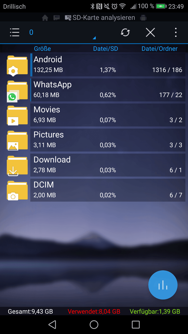

Hallo zusammen, ich habe mein P8 Lite 2017 mit der original Firmware und ohne root.
Mein Problem ist dass ich nur einen immer kleiner werdenden Teil meines internen Speichers benutzen kann. Im Es Datei Explorer heißt es mit dem "SD-Karte Analysieren" Tool ich hätte 8,05 GB verwendet und 1,38GB verfügbar.
Wie man aber auf dem Screenshot sehen kann benutze ich keine 500MB vom internen Speicher.. Das ist doch nicht normal dass das System so viel Speicher benötigt oder?
MfG Felix
Hier noch der Screenshot
Was du in deinem Screenshot nicht siehst, ist der interne Speicher vom System selber (Rom). Geh mal bitte in Einstellungen/Arbeits- & Datenspeicher (sollte bei dir auch so heißen, hab aber nur ein P9+). Dort siehst du die echte Belegung. Beim P9+ belegt alleine die Firmeware (Rom) 9,8GB internen Speicher.

Installiere Dir die App DiskÙsage. Da kannst Du genau schauen was wie viel belegt. Ich hatte es z.B. letztens das Deezer knapp 5GB Daten angehäuft hatte. die auch von einem Cleaner nicht gefunden worden.
