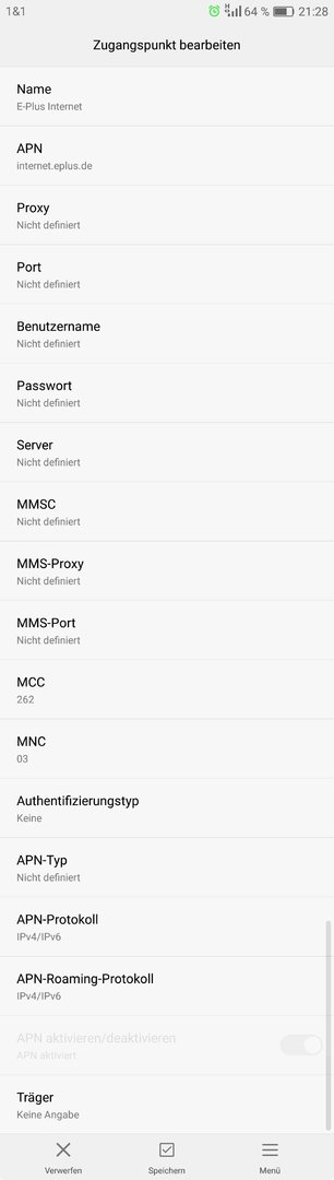

Wer sonst noch mit 1&1 Probleme hat, nehme diese Konfiguration: (E+)
