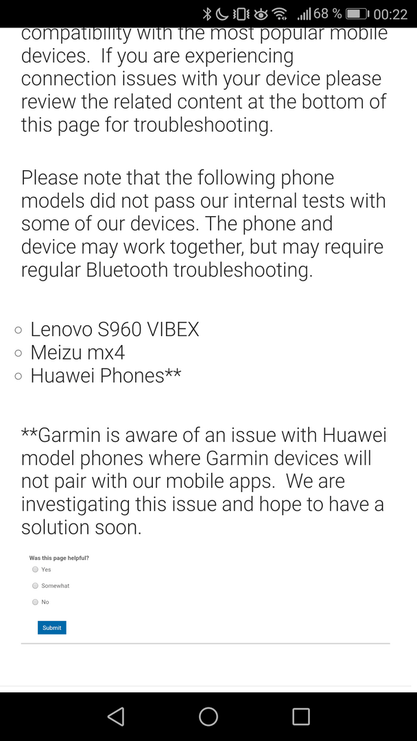

[doublepost=1514676263,1514675224][/doublepost]Hmmm. Schau dir das Bild im Spoiler an. Scheint nicht gut auszusehen für euch.
es gibt hier anscheinend Probleme zwischen Garmin App und Huawei Handy. Leider bin ich davon auch betroffen. Habe mir ein Huawei p8 lite 2017 gekauft da im Angebot und da meine Frau bereits ein P9 lite hat.
Lt. Garmin Internetseite in Bezug auf Kompatiblität müsste das Handy P8 Lite kompatibel mit der Garmin Vivomove HR sein. Ist sie aber nicht.
Dann steht in einer der Seiten auf Garmin so beiläufig, dass es Probleme mit Huawei Handy gibt und das es bekannt ist und das man daran arbeitet.
