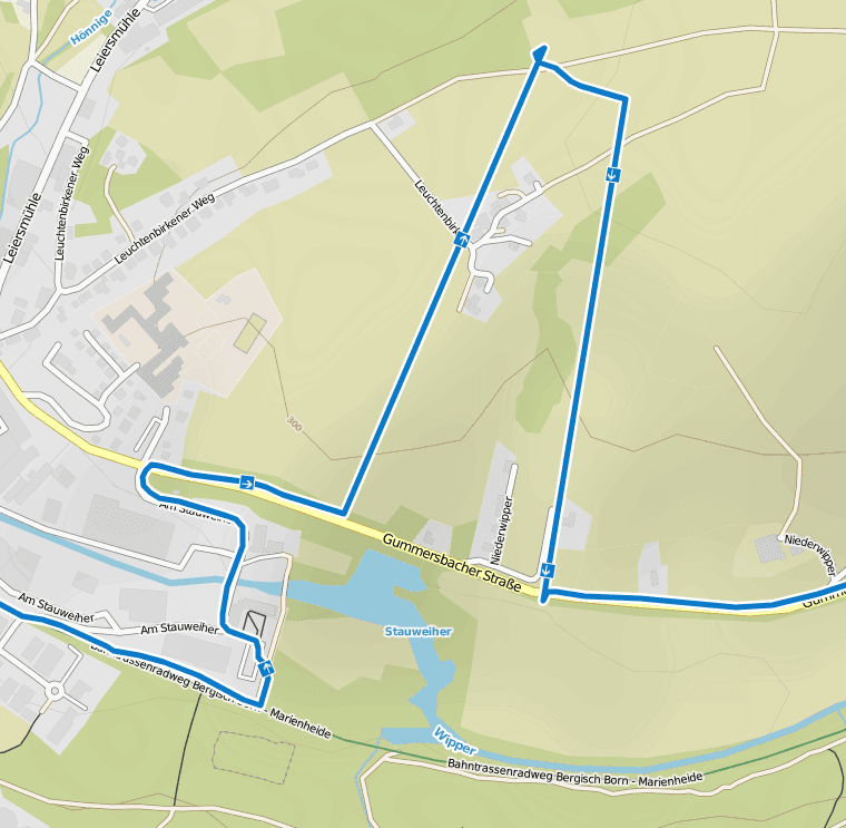

ich habe immer wieder Probleme mit GPS-Abbrüche bei Komoot und auch mit GPSies! Bei beiden Apps habe ich GPS Zugriff voll genehmigt, auch Energiesparmodus deaktiviert, leider ohne Erfolg :-(

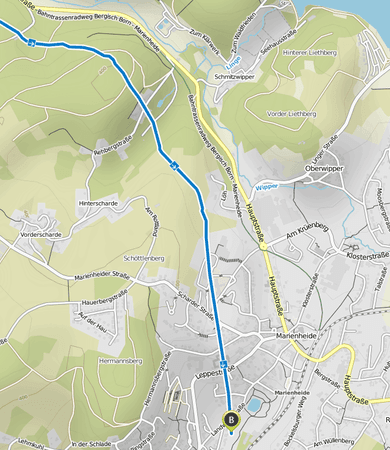

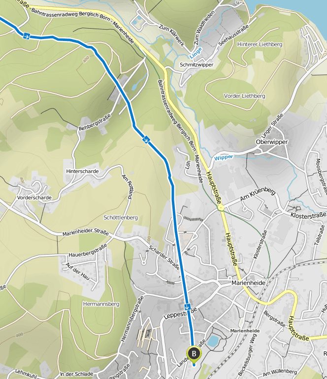

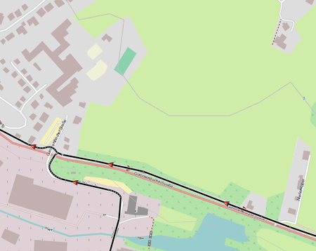

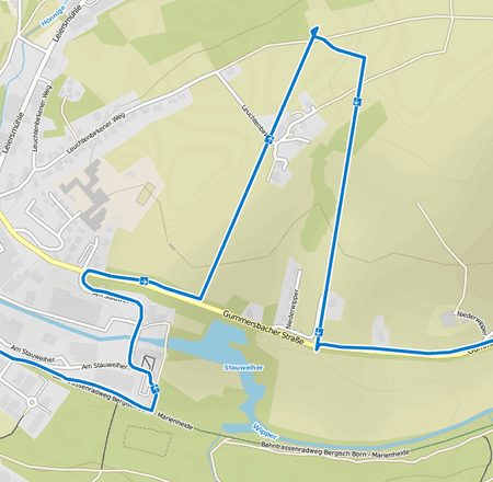

Hier mit Komoot aufgezeichnet:
Ich bin entlang der Gummersbacher Straße geradelt, mit meinem Garmin Outdoorgerät hatte ich keine Probleme, hier ist alles in Ordnung!
Bin eigentlich auf die "gelbe" Straße geblieben, hier bin ich aber stark abgewichen, was auch immer :-(

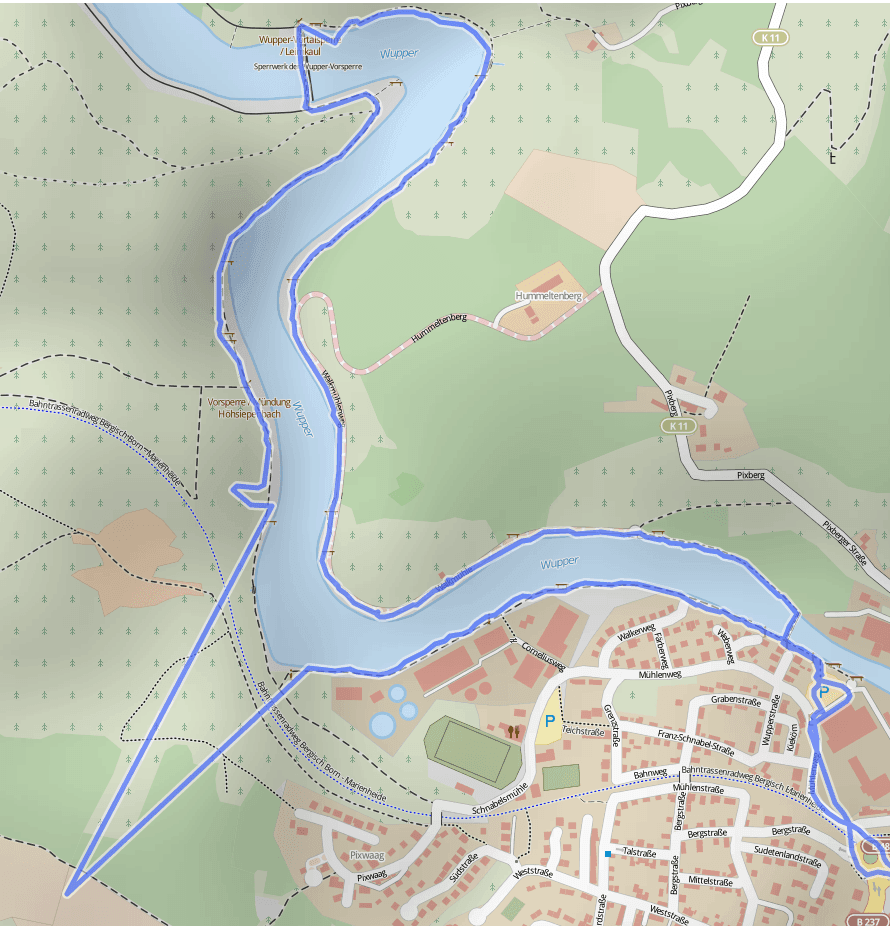

Folgende Aufzeichnung wurde mit GPSies aufgenommen:
Wir sind rundum die Vorsperre gelaufen, auch hier eine Zick-Zack-Route zu sehen, eine Ahnung wieso :-(
Ist der GPS-Sensor in meinem Smartphone evtl. defekt?

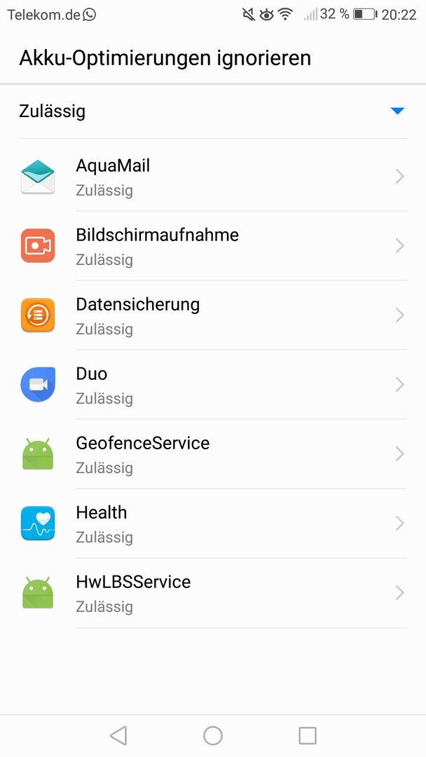

Ich habe die Lösung für das huawei Problem mit komoot und allen anderen Apps die im Hintergrund laufen sollen.
Einstellungen/Apps und Benachrichtigungen/Apps/Zahnrad unten für Einstellungen/spezieller Zugriff/Akku Optimierung ignorieren/oben auf alle Apps/App auswählen und auf zulässig setzen.
Habe ein Jahr gebraucht um das heraus zu finden
Reaktionen: Wuffimaus, Cris und rodman

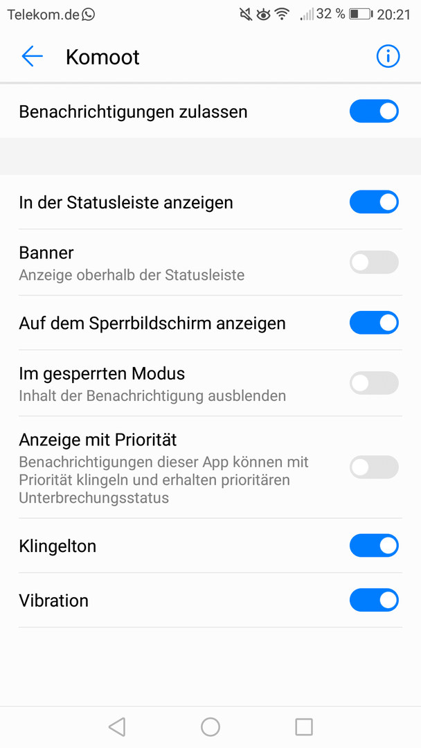

Vielen Dank, ich habe nicht richtig verstanden, bei mir sieht es bereits so aus:
Alles in Ordnung oder bin ich hier falsch? Bei Akku Optimierung ist Komoot nicht gelistet.
Bearbeitet von: cris- - Grund: Bilder gespoilert. Gruß, cris-
Du muss oben wo zulässig steht auf alle Apps anzeigen gehen. Dann kannst du komoot auswählen und auf zulässig setzen.
Bei dir werden aktuell nur die zugelassenen angezeigt
[doublepost=1524508560,1524508468][/doublepost]Bei dem zweiten Screenshot oben wo zulässig steht einfach auf den blauen Pfeil und alle Apps anzeigen :)
