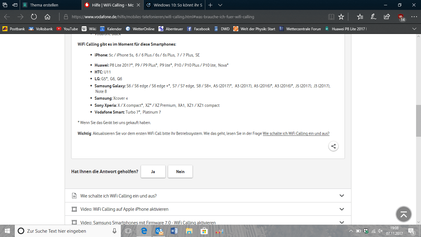

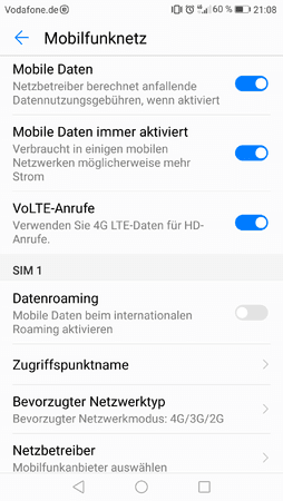

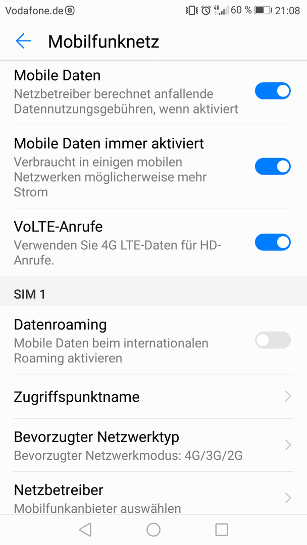

Vielen Dank für deine Hilfe. Ich habe nun bei Vodafone angerufen und die haben mir das auch kostenlos freigeschaltet. Habe aber die die Befürchtung das es bei mir nicht geht, da der Wifi Calling Button bei mir nicht existiert. (bis jetzt nur VoLTE) , Da ich mir mein P8 light 2017 aus dem Laden gekauft habe, befürchte ich auch , dass ich kein Update auf das Gerät bekomme, dass diesen Button freischaltet.
Sie geben ja auch an, dass das Gerät bei ihnen gekauft sein muss.
Ideen?
[doublepost=1510142718,1510136558][/doublepost]So habe jetzt mit der Hotline von Huawei telefoniert. Nur wenn ich mein Gerät bei Vodafone, oder der Telekom gekauft hätte würde das funktionieren.(?) Die Provider würden da wohl eine eigene Software aufspielen.
Für ein P8 light 2017 , dass der Trottelkunde im Geschäft, Online Shop Bloatware frei kauft, ist diese Funktion nicht vorgesehen.
Das muss man sich mal auf der Zunge zergehen lassen.........:cursing:

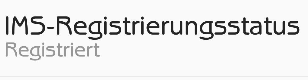

Was steht bei Dir unter:
"Einstellungen-Telefoninfo-Status" "IMS-Registrierungsstatus" ?
Steht dort registriert wie bei mir?

IMS-Registrierungsstatus ?
Gibt es bei mir nicht, daran wird es wohl liegen..........

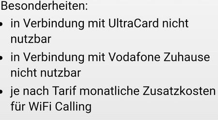

Trifft eines von dem in meinem Anhang zu lesenden auf Dein Vertrag zu?SmartSelectImage_2017-11-08-14-33-26.jpg
Ansonsten würde ich ab und an mal neu starten und unter Einstellungen nachsehen.
Nein , trifft bei mir nicht zu.

Beim mir tut sich nichts. :unsure:
Vielleicht dauert es ja länger....außerdem habe ich ja Vodafone
Tut sich nichts,,,,,
