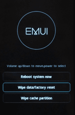

Versuch mal folgendes.
In Fastboot&Rescue Mode gehen = Lautstäke - und Power
dann die Lautstärke + Taste läger gedrückt halten bis der nächst Bildschirm mit EMUI kommt
"Huawei eRecovery" und dann > Download new version and recovery < ausführen (Warten was passiert) und das Angezeigte durchführen
oder
wenn dieser Bildschirm kommt
> Wipe data/factory reset < ausführen (Warten was passiert) und das Angezeigte durchführen

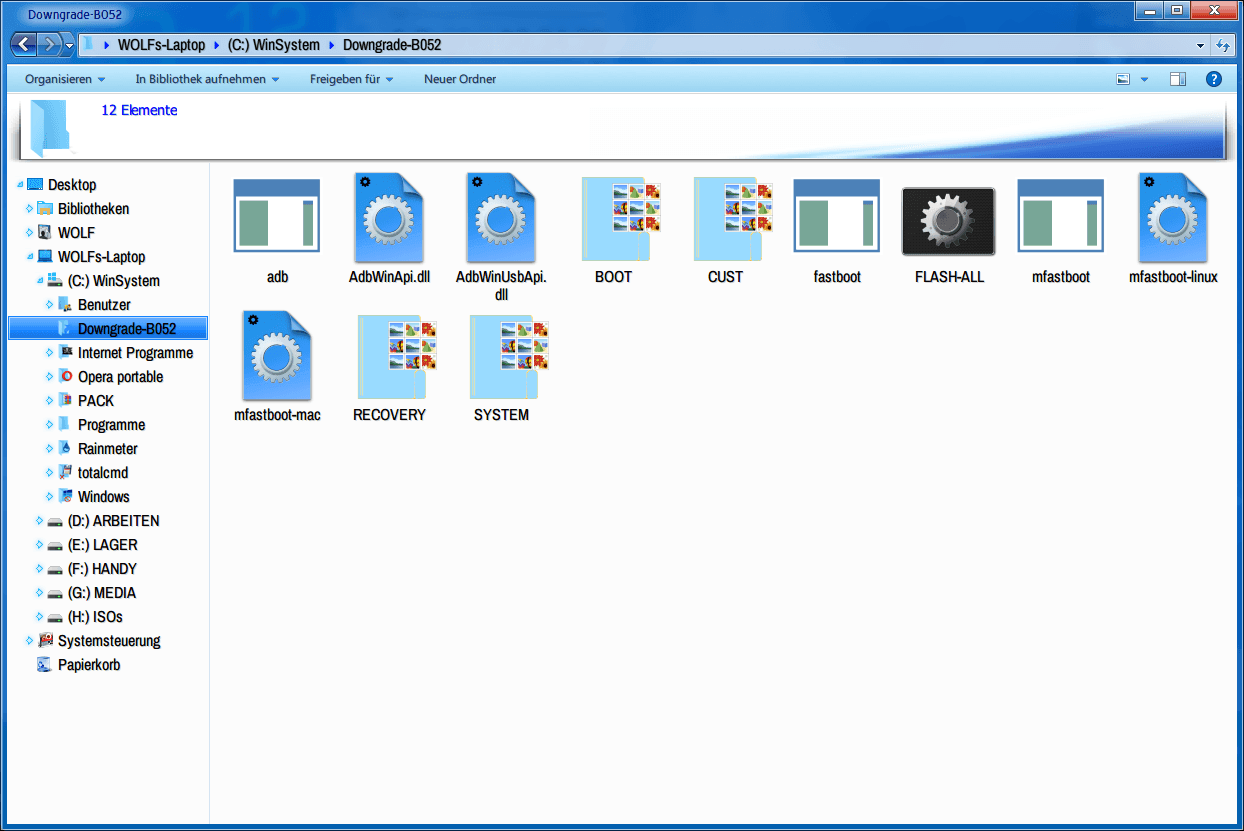

Was hast du denn da für ein Chaos ?? !!!
DA SOLL DER FLASH FUNKTIONIEREN, WENN DU xROMs IN EINEM VERZEICHNIS GEMISCHT HAST !!!!! ?????
ALLES LÖSCHEN !!
Dann die runter geladen Downgrade-C432B052-ALE-L21.rar neu (In einen von dir angelegten Ordner) entpacken
Kann dann so aussehen:Downgrade.png
Wenn möglich das Handy von Hand in den > Fastboot-Modus < bringen. Meist muss das Handy über USB mit dem PC verbunden werden.
Aus dem entpackten Ordner die > FLASH-ALL.bat < starten und alle Abfragen bestätigen
Jetzt kann es beim ersten Start bis zu 30/45 Minuten dauern, bis alles im "Hintergrund" eingerichtet wird (HUAWEI-Logo) und dann der erste Bildschirm mit der Spracheinstellung kommt.Also nicht die Geduld verlieren.
Sollte sich nach 1 Stunde noch nichts getan haben, noch einmal flashen.
HAST DU DANACH KEIN FUNKTIONIERENDES HANDY, IST ES REIF FÜR DIE TONNE oder DU HAST EINEN ERSATZTEILSPENDER .
