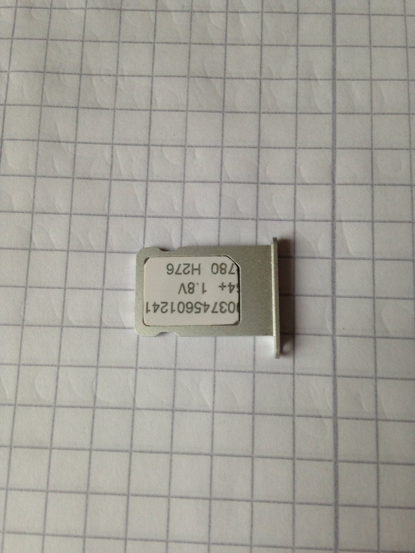

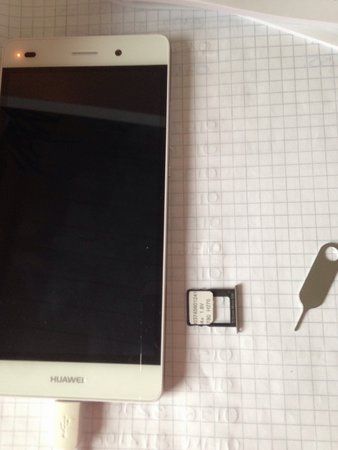

ich hab seit gestern das huawei p8 lite aber meine simkarte wird einfach nicht erkannt was mache ich falsch bitte helft mir
Ist das eine Nano-SIM im Original oder zurechtgeschnitten?
Ich hatte auch mal den Fall bei einer zurechtgeschnittenen, daß die Kontakte auf dem metallischen SIM-Karten Träger aufgelegen
sind und damit eine Art "Kurzschluss" hervorgerufen wurde, der dazu führte, daß die Karte nicht funktionierte, obwohl sie in einem
anderen Phone mit Kunststoffeinschub problemlos erkannt wurde.
Schlußendlich brachte nur der Tausch der Karte gegen eine originale Nano-SIM die Lösung.

Nimm den Nano Sim Adapter falls noch vorhanden und leg sie waagerecht ein.
Ja ich habe sie damals für mein iPhone selbst zurechtgeschnitten das stimmt. Da es hier nicht funktioniert hat hab ich sie eben zurück in mein iPhone 5 gesteckt jetzt steht hier auch sim fehlt ich glaube die Karte ist jetzt kaputt?! Wie geht das denn plötzlich vorher hat es im iPhone ja noch funktioniert
Du weißt schon, dass die Sim1 eine Microsim ist und keine Nanosim? Nanosim kannst du nur in den zweiten Schacht, sprich in den oberen Simschacht geben und dort wird sie nur erkannt wenn du die Dualsimvariante hast.
in den oberen schacht ist meine speicherkarte drin meine externe und in den unteren schacht kommt die simkarte. hier hab ich die nanosim reingesteckt. so ist das richtig oder hab ich es falsch verstanden

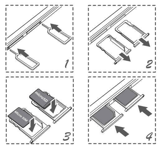

Wenn das auf dem Foto der Schieber des unteren Schachts ist, dann passt da die Karte so nicht hin.
Du brauchst einen Micro-SIM Adapter.
Reaktionen: eva1993
Der untere Schacht ist eben Micro Sim und nicht die kleine Nano Sim. Für diese brauchst du einen Adapter, damit sie korrekt eingelegt werden kann. Gibt auf Youtube sicher etwas, was dir hilft, einen Adapter selber zu basteln.
Reaktionen: eva1993
So einen Nano-SIM auf Micro-SIM Adapter bekommst du auf ebay für 1€ oder im Handygeschäft deines Vertauens für "UMME".
So müsste es aussehen:
Reaktionen: eva1993

[doublepost=1446382044,1446381912][/doublepost]Bezüglich nicht erkennen. Hast du deine Sim richtig rein gegeben? Auf dem Bild vom ersten Beitrag schaut es so aus, als hätte deine Nanosim eine Ecke zuviel weg und kann somit auch falsch eingelegt werden. Da würde ich aufpassen, grad bei selbst zugeschnittenen Karten.

Nur so, wie sie auf dem Bild ist, geht´s auf keinen Fall.
