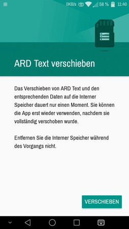

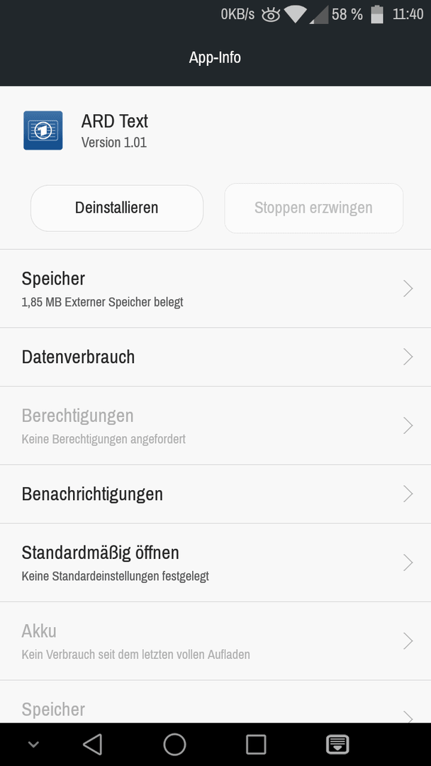

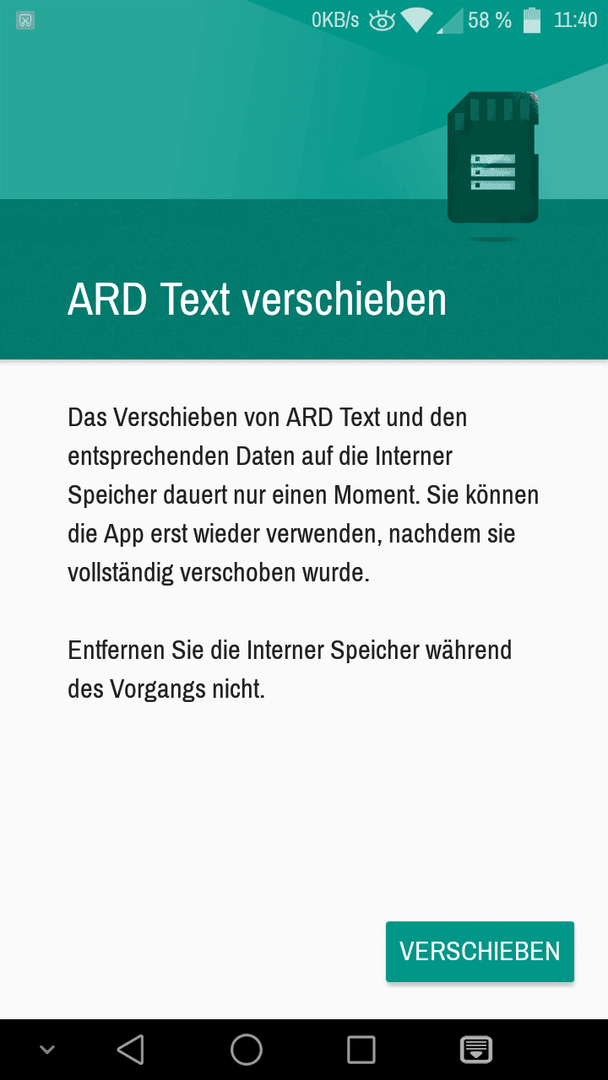

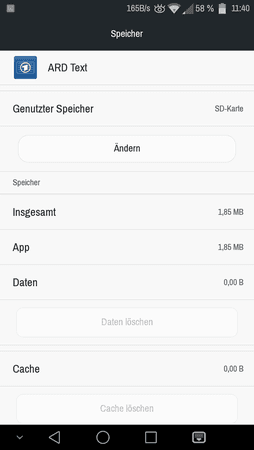

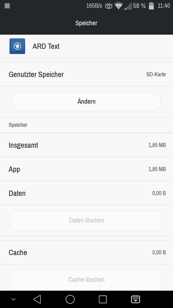

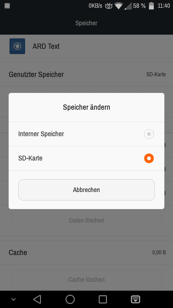

Wenn du System-APPs löschen willst brauchst du ROOT.
Zum verschieben brauchst du nicht ROOTEN.
Gehen zu: ->Einstellungen ->Apps
und dann die entsprechende "APP" anklicken
"Speicher" anklicken(Bild1)
"Ändern" und "SD-Karte" auswählen(Bild2+3)
anschließend öffnet sich eine APP von HUAWEI die das weitere erledigt(Bild4)
Screenshot_2017-05-18-11-40-08.png Screenshot_2017-05-18-11-40-18.png Screenshot_2017-05-18-11-40-27.png Screenshot_2017-05-18-11-40-39.png
Bei mir zur Demo mal Interner Speicher ausgewählt.

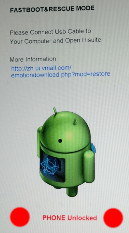

Handy in Fastboot bringen; Ausschalten -> Lautstärke - festhalten und mit Power einschalten, beide Tasten festhalten bis der grüne Android erscheint, MUSS dann so aussehen:
rote Punkte sind von mir, wenn das nicht da steht AUFHÖREN !!
