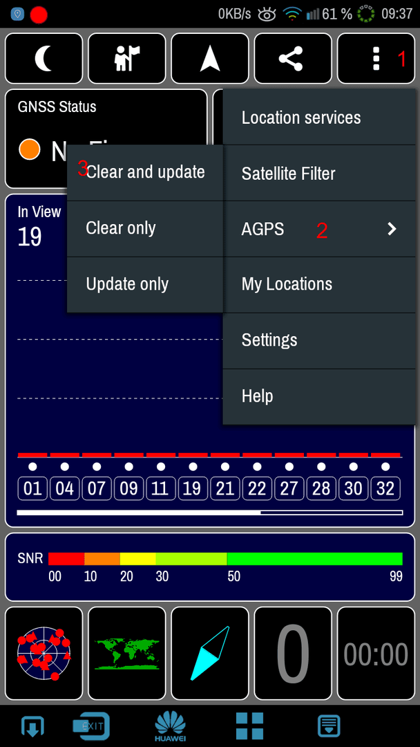

Das ist kein PROBLEM sondern NORMAL. Solange du keine APP öffnest die GPS benutzt passiert da nichts. Bei entsprechender App erscheint dann auch die Anzeige, wie im Bild links neben dem roten Punkt.
Wenn du dir die App "GPS Test" installierst (ich benutze die Plus-Version schon seit Galaxy S2 Zeiten) mache mal die Einstellungen 1 bis 3 im Bild (damit werden die Satelliten-Positionen auf den neusten Stand gebracht). Normalerweise soll das über Satellit mit dem GPS-Signal passieren, aber was ist bei HUAWEI schon Normal.

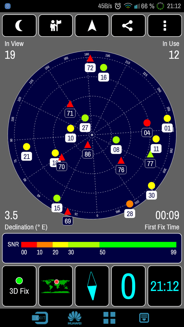

Musste heute mein P8 lite mal wieder neu installieren und hatte so Gelegenheit das GPS zu überprüfen.
Bei den Custom-Roms ist da auch vielfach zu sehr rumgebastelt worden, aber meist zum Nachteil.
Das ist von der B600 mit ROOT und geänderter gps.cofig !!
Zeit bis zu den ersten Koordinaten 9-Sekunden, das Bild entstand nach 60-Sekunden.
Balkon ->Richtung Westen und Beton im Rücken. Und falls Jemand wissen will wo das ist: Die größte Stadt in VR.
