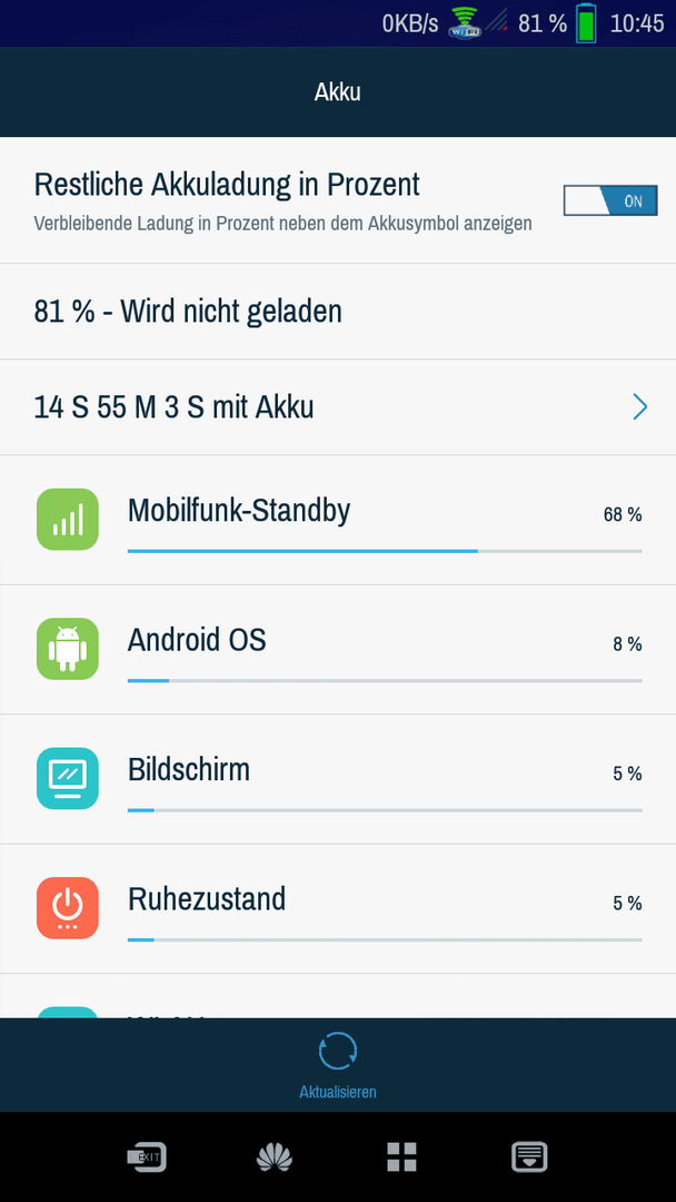

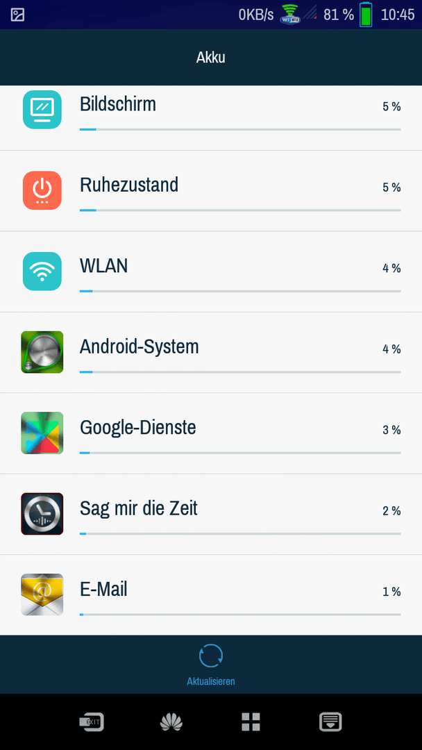

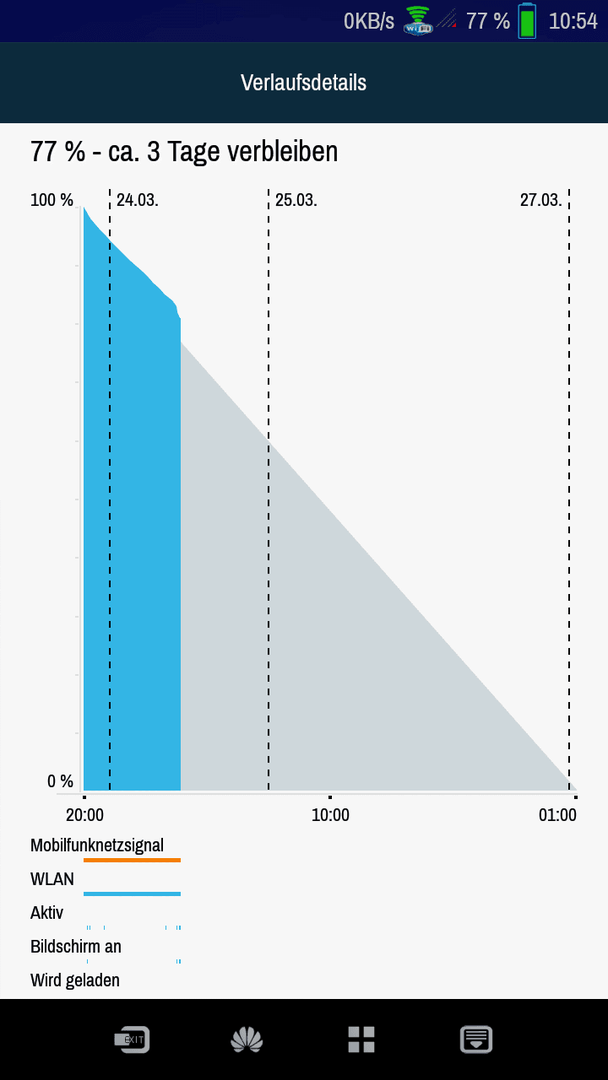

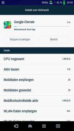

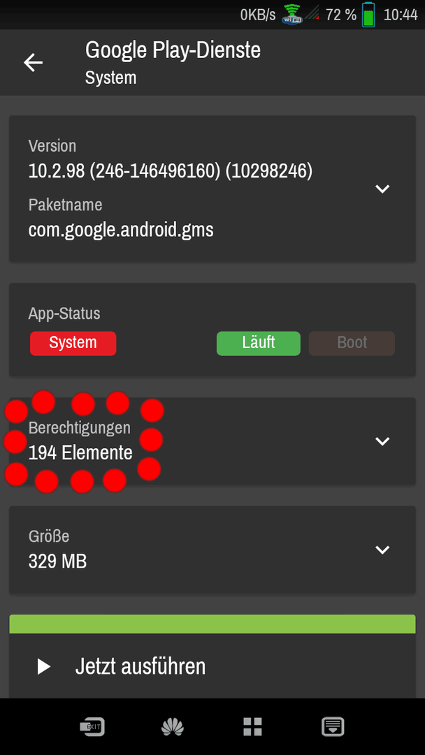

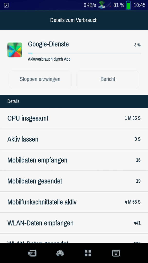

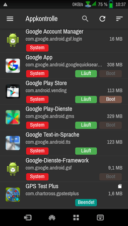

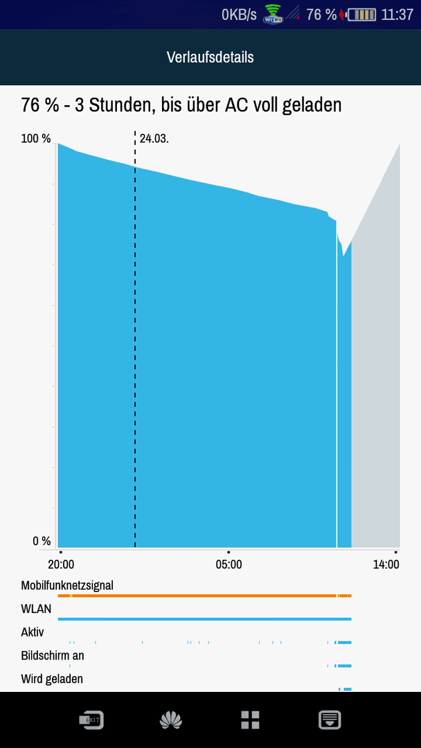

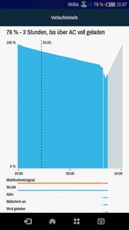

Hab mal Screenshots von meinem gemacht.
Android 5 B204 mit ROOT
Mit Google-Apps hatte ich noch nie "Sorgen" im Verbrauch.WLAN läuft auch immer durchgehend.

Ergänzung: Hab fast alles von Google deinstalliert und nur noch diese drauf. Dazu kommt noch Maps und die Tastatur(die ist aber eingefroren).
Die Google Play-Dienste haben davon ein ganz schönes "Gewicht" (ROTE PUNKTE)
Nur als Beispiel: Wenn man Bluetooth aktiviert "schnüffelt" der Google Play-Dienst mit .

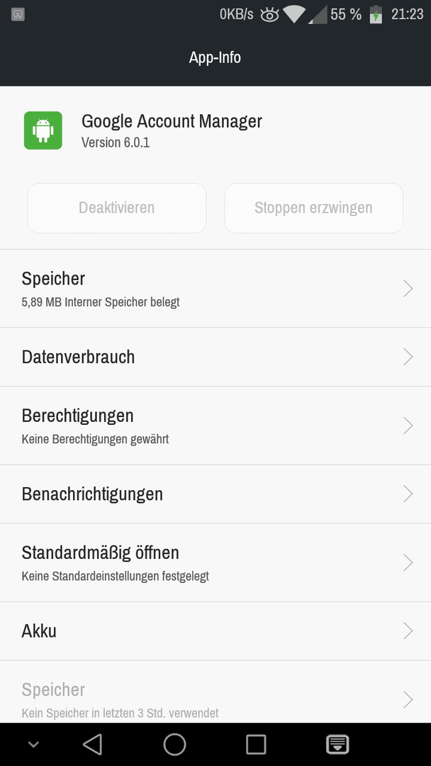

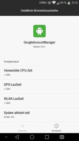

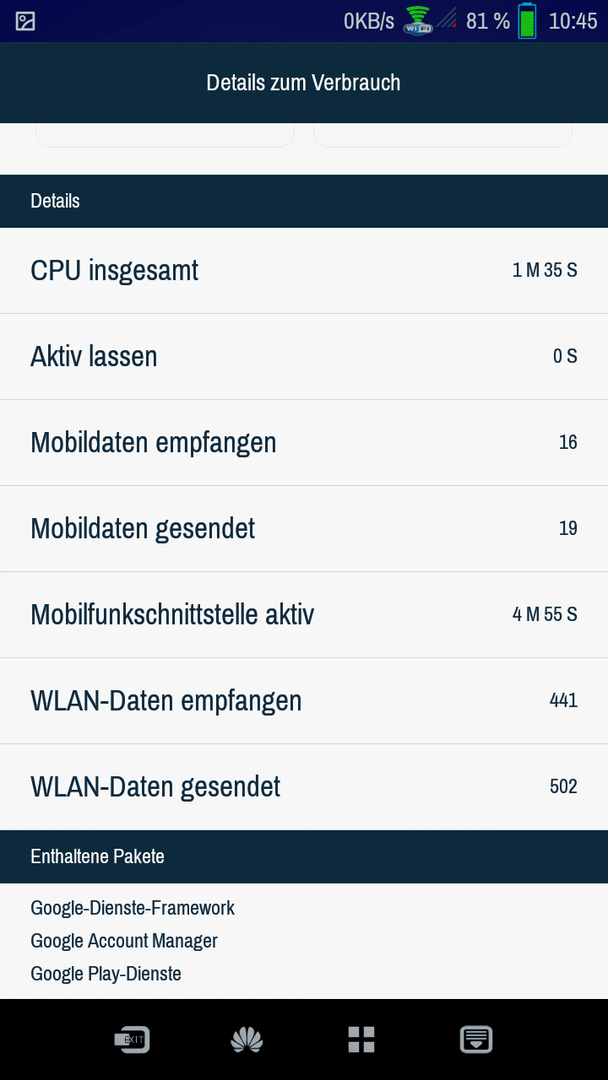

@pfann
Schau mal hier nach:Einstellungen->Akkumanager->Verbrauch->Google-Dienste(anklicken)
Bei mir spinnt der GoogleAccountManager (hab heute GooglePlay von Hand erneuert und neues eMail-Konto eingerichtet, da gibt es ja wieder was zu schnüffeln und zu melden), kann bei dir auch eine Andere sein.
Unten rechts auf Informationen klicken und dann im folgenden Bild auf >Stoppen erzwingen<.
Keine Angst wenn sie gebraucht wird startet sie automatisch wieder, ist eine System-App.
Meine "RAM-Belegung" ist auch gleich um 5% weniger.
Gruß Wolfgang
