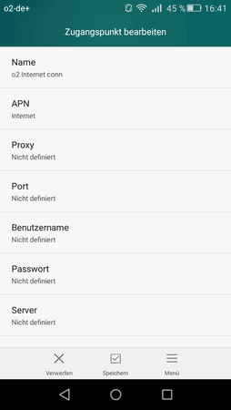

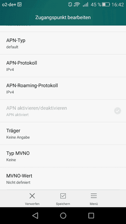

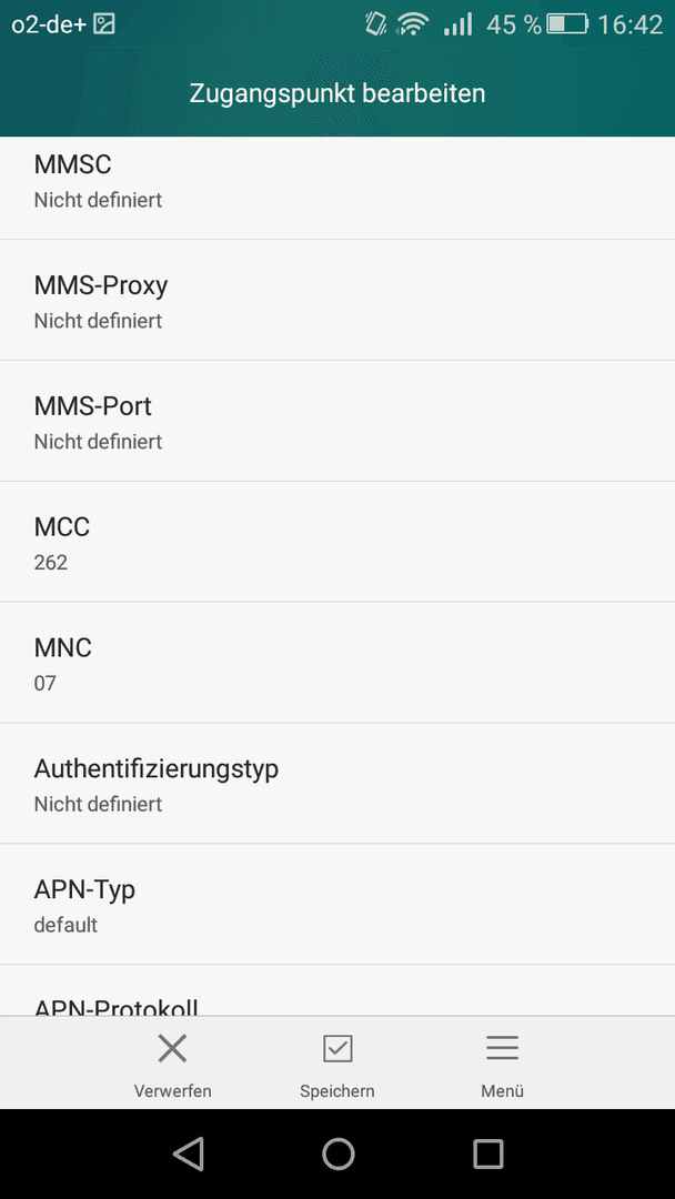

Es kann auch an den falschen Apn-Einstellung liegen.Die Handy interne funktioniert bei mir auch nicht erst die mit der KONFIGURATION Sms von O2 klappt es.

Ob es nun an falschen Apn Einstellungen liegt oder nicht schließe ich mich DroidDroid an, frage mich wie die im Base Laden sowas sagen können ..........
