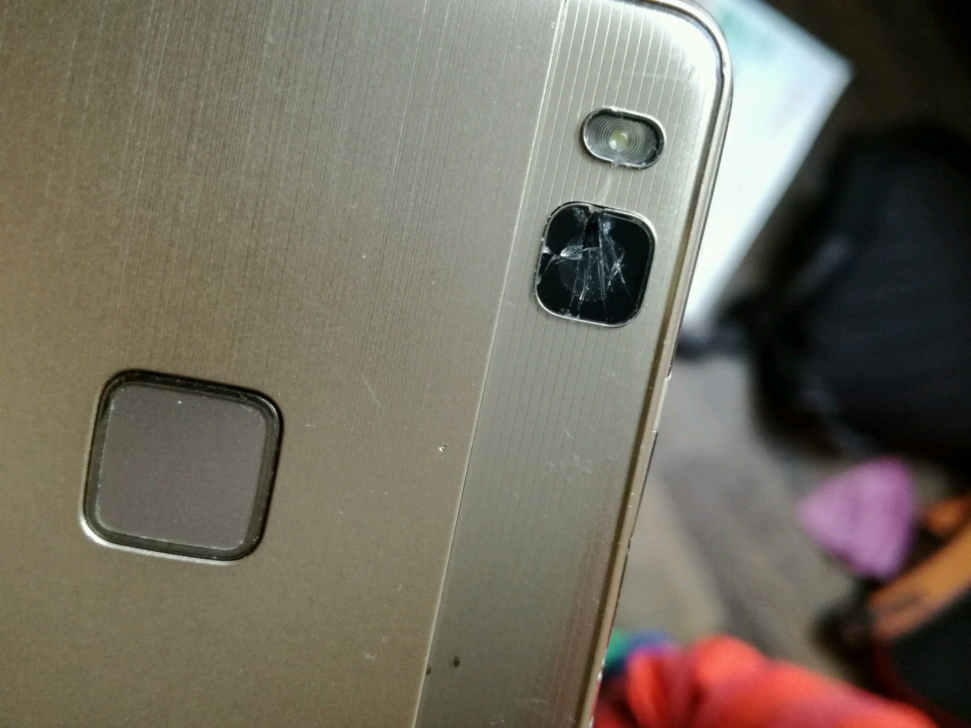

Hallo, woher kann ich so ein Ersatzteil bekommen? Mir ist das gleiche passiert und es heisst es gibt kein Ersatzglas!?! Man braucht ein ganz neuen Rahmen!?!
Lieben Dank
Und da ist das Kameraglas dabei?
Ich habe "leider" das p9 Lite. Mir wurde von einem "Handy doc" gesagt, das es weder fürs p8 noch p9 kein Kameraglas gibt!?!
Kann ich die Schale trotzdem nutzen? Ich benutze den Fingerabdruckscanner nicht
Vielen Dank
Vielen Dank, aber den hatte ich schon und da ist kein Glas dabei. Da sind nur Löcher.
Es ist leider nicht ganz so einfach, ich hatte mit einer "Huawei Vertragswerkstatt" telefoniert und die haben mir gesagt, das es dieses Glas nicht frei verfügbar gibt. Ebenso der Handydoc hat mir gesagt das er zwar die Kamera bekommt aber nur ohne glas. das Glas separat gibts auch nicht.
Und ich wollte das nicht glauben. Vor allem erzählen die, das es schon seit dem p8 so ist und nachdem ich diese Hilfe hier gefunden habe, wollte ich das erst recht nicht glauben und hatte gehofft das es dort wo es SabineNW her hat, auch für meins gibt.
Ja, da bin ich jetzt auch ein bisschen überrascht. Ich habe mir ein Video heraus gesucht, in dem das P 9 Lite auseinander gebaut wird. Anscheineind ist das Glas, welches bei dir gesprungen ist, in einem Bauteil vorhanden, welches erst in den Tiefen des Gerätes zu finden ist. Wenn du dir folgendes Video anschaust, wirst du dein Kameraglas sehen. Bei 10:17 Min./Sek. siehst du dein Kameraglas, welches sich in einem Metallbauteil eingelassen findet.
