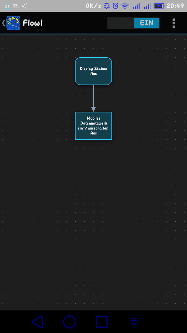

Versuch mal die App ,,Automagic Premium,, kannst du alles mit machen. Aber ich weiß nicht ob für deine Aktion Root benötigt wird. Musst mal testen.
Hier nen Bild wie es aussehen muss.
Bei mir geht es, display aus, Buchstaben neben Netzzeichen weg...
[doublepost=1450727535,1450726643][/doublepost]Bild...

die App schaut bis jetzt erstmal gut aus.
werde ich mir auf jeden Fall genauer anschauen.
Vielen Dank.
Reaktionen: ascendP6
Hey.
Also ich habe es bei mir heute den ganzen Tag lang getestet, habe jetzt 20% mehr Akku als sonst. Super Tip...
Was mir gerade aufgefallen ist, du brauchst dann noch nen passenden Flow für WLAN. Sonst ist es so, wenn du im WLAN bist und Display an machst, dann auch mobile Daten an. Ist ja Quatsch. Wenn du magst, schick mir dein email Adresse und ich schicke dir den Flow.
