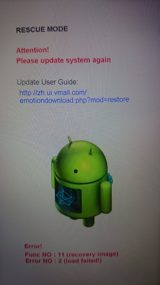

Hey,habe mich entschieden doch um Hilfe zu fragen. Ich habe es hinbekommen das ich jetzt auf mein p8 lite kein OS und recovery Menü mehr habe! Sobald ich starte lande ich im rescue Mode. Meine Frage wie bekomme ich das Handy wieder zum laufen?

Was hast du denn für eins? SingleSim oder DualSim und welch zuläst instalierte version.
Bootloader entsperrt gerootet?
Glaube DualSim, letzte Version die ich drauf hatte war lolipop 5.1
Gerootet ja...bootloader weiß ich leider nicht
Wenn du Lollipop 5.1 meist dann wäre es ja eine SingleSim.
DualSim war die läste noch 5.01.
Hast du keine Original verpackung mehr? Da steht es drauf
Mit version meinte ich b170=DualSim oder b171SingleSim usw.

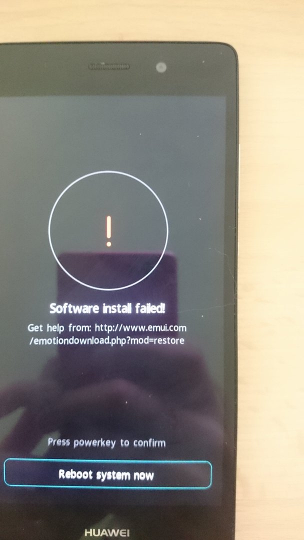

Alles gemacht wie beschrieben mit kleinen Erfolg, bekomme jetzt eine neue Meldung

Vielleicht hilft das ja noch,ich hatte vorher ein Vodafone Branding! ^^
Versuche mal mit der HIsuite von Huawei die alte version aufzuspielen,wenn die Suite das Handy erkennt sollte es klappen.
Werde ich gleich probieren, danke

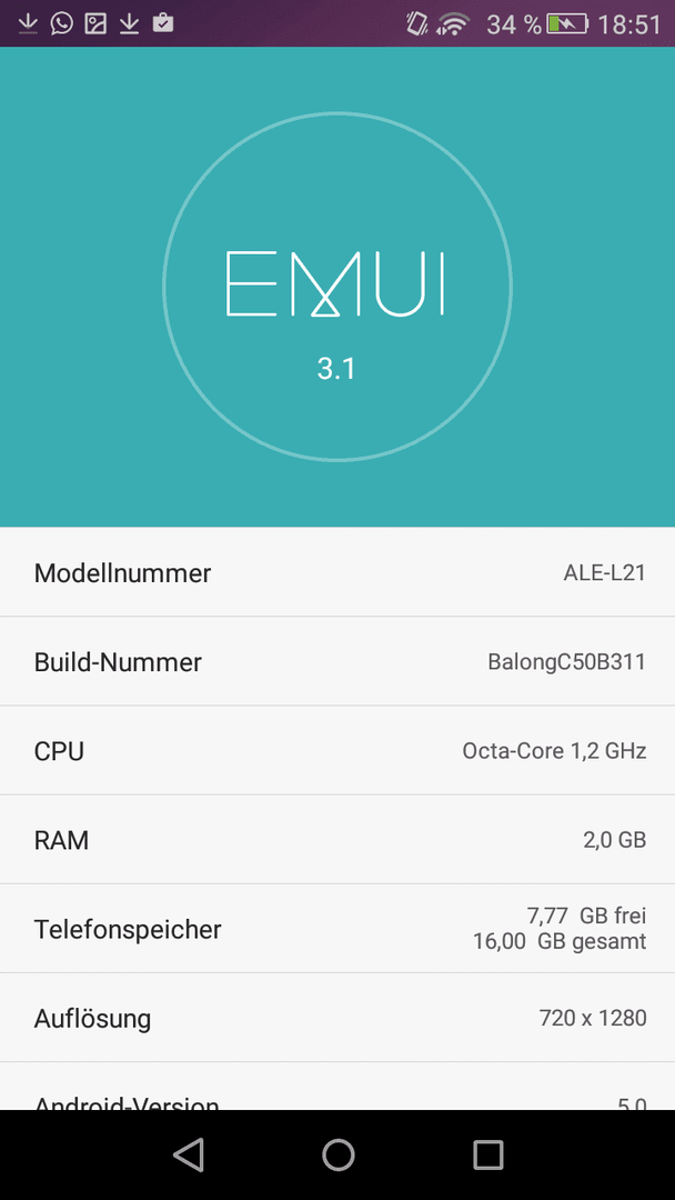

Habe jetzt erfolgreich die b311 installiert (mit Android 5.0)
Welche Version muss ich jetzt downloaden das ich wieder 5.1 habe? Bzw würde 6.0 gehen?
Tut mir leid, die b311 ist mir nicht bekannt.Es gibt hier ein Thread glaube ich zu der b311.

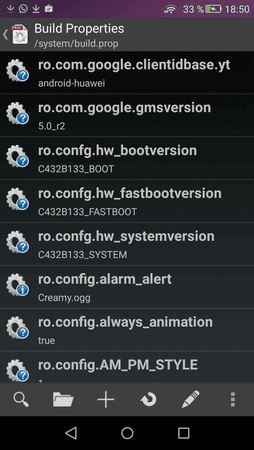

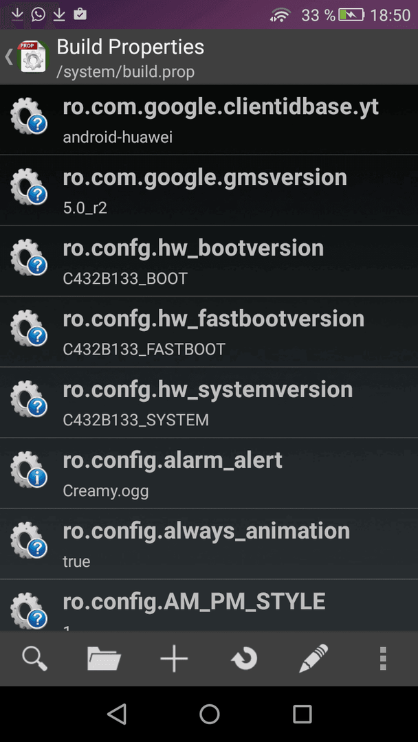

Sorry wen ich nerve aber welche Version habe ich jetzt eig. :crying:

Ist das die aus meinem Link oben (spanische VF)?
Wenn ja, lag da ein Vendor Ordner bei? Diese muss ebenfalls geflasht werden (umbenennen in dload).

@deeway wenn ich das richtig verstanden habe macht er das mit Computer? Würde das vielleicht auch funktionieren wenn ich wieder meine Firmware löschen und dann die b132 instaliere ?
[doublepost=1456686457,1456686004][/doublepost]@Time_Bandit habe mir sie trz runtergelanden und da ist nur dload Ordner drinne
Soo...habe jetzt die b133 installiert,gibt es jetzt irgendwelche Version mit der ich von der b133 updateten kann?
