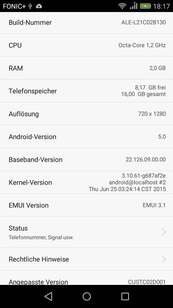

Was steht denn noch hinter ALE-L21? Wäre für ein Update wichtig
Also das folgt auf die modellnummer. ich dachte eigentlich das wäre nicht so wichtig.
