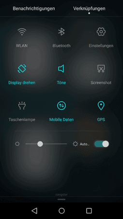

Lieber Jürgen,
vielen Dank für Deine Tipps. Habe es versucht, aber leider scheitert es bei mir daran, dass ich in der Schnellstart-Menüleiste (ich nehme an die Leiste bei der "Verknüpfungen" oben rechts steht), den Punkt '"Mehrf. Bilschirm" nicht sehe (Screenshot ist im Anhang).
Schade, hatte schon gehofft, dass es doch auch bei mir geht...
LG
Bastian
Moin auch,
du weißt schon, dass du die "Verknüpfungsanzeige" auch nach oben verschieben kannst und dass dann die restlichen Einstellmöglichkeiten auftauchen?
Grüße aus'm mittelhohen Norden
Ingo
Moin,
wusste ich - wie peinlich. Muss mich offensichtlich nach vielen Jahren Android pur (Nexus 4) noch an EMUI gewöhnen...
Nun funktioniert es auch!
Vielen Dank und viele Grüße,
Basian
