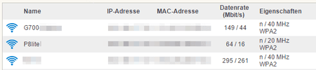

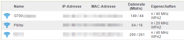

Übrigens funkt das P8 lite nur mit 20 MHz ins WiFi. Routerseitig wäre 40 MHz möglich. Mein G700 (und alle anderen Geräte im Haushalt) arbeiten auch problemlos mit 40 MHz - nur eben das P8 lite nicht.
Ist das bei euch auch der Fall? Gibt es dazu eine (versteckte) Einstellung?

Zur besseren Veranschaulichung:
