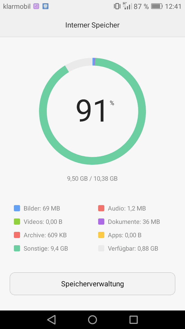

Liebe Huawei Profis,
nach zweitätiger intensiver Internet-Recherche wende ich mich an euch.
Ich nutze seit 8 Wochen eine P8 lite (ALE-21, EMUI 4.0, Android 6.0, kein root).
Seit ein paar Tagen ist der interne Speicher mit ca 9GB “Sonstiges“ voll.

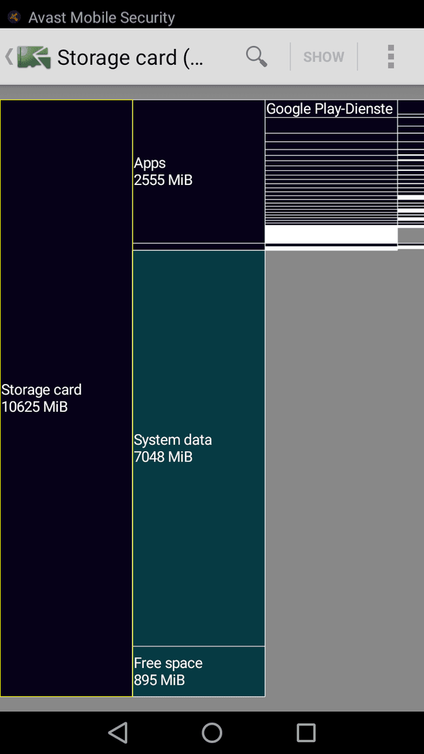

DiskUsage sagt, dass es ca 7GB “System Data“ seien.
System Data kann ohne root ja nicht näher analysiert werden.
In einigen Foren wird vermutet, dass es sich um irgendwelche automatisch angelegten Backups oder haufenweise log-files handeln könnte.
Die gängigen Bereinigungs-Apps (cleanmaster usw) habe ich natürlich alle ausprobiert - ohne Erfolg!
Ich möchte das Handy nicht rooten.
Screenshots folgen ->
Screenshot_2016-10-05-12-40-54.png Screenshot_2016-10-05-12-41-32.png Screenshot_2016-10-05-12-56-45.png
Wer hat eine Idee, wie ich hier weiterkomme bzw wer hat zumindest einen Verdacht um was für Daten es sich handeln könnte??
Screenshots anbei.
Besten Dank!!

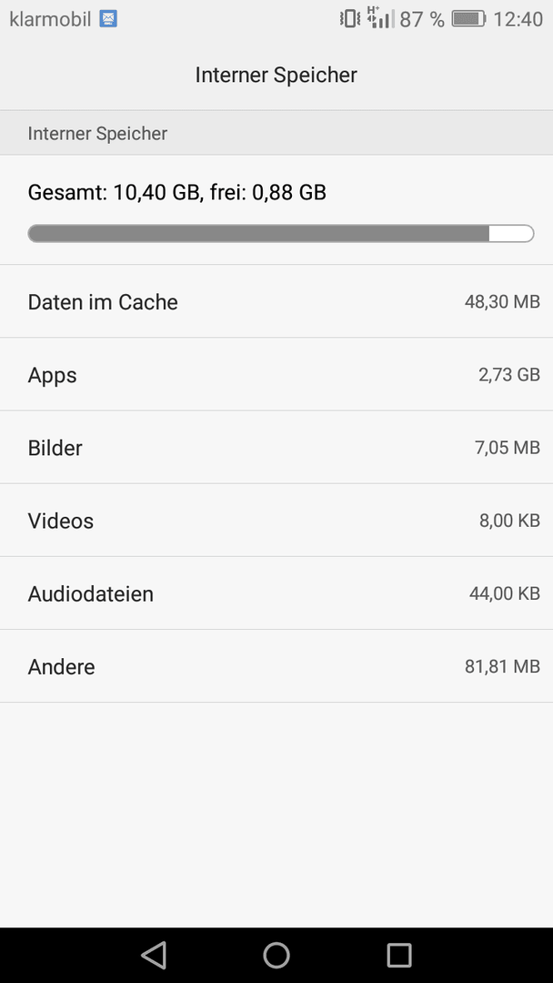

Danke, aber an den Apps liegt es nicht. Die 2,55 GB Apps bei DiskUsage passen.
Könnte ein Hinweis in den Screenshots liegen? In dem einen Screenshot wird gesagt “81 MB Andere“ in dem anderen Screenshot sind es hingegen “Sonstiges 9,4 GB“. Zwischen den beiden Screenshots liegen nur wenige Sekunden!!
Das sind doch WAHNSINNIGE Unterschiede?!?!? Können das nicht logfiles oder Fehlermeldungen sein??

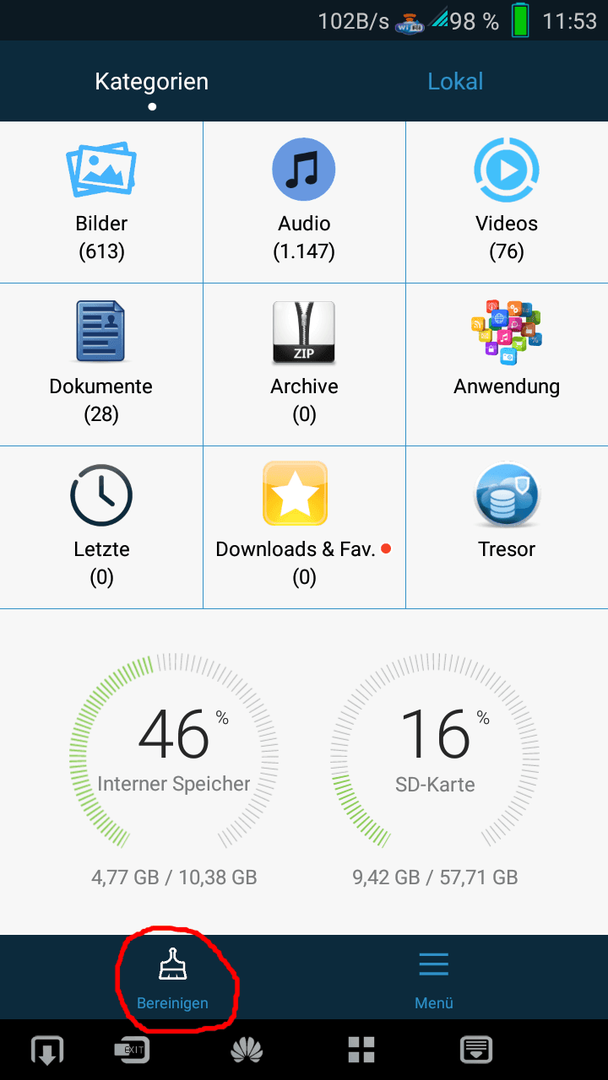

Hallo, dieser Chat beschreibt genau das Problem, welches auch ich habe. Meine Frage lautet (als unerfahrener Anfänger) ... sind nach dem im Video dargestellten Recovery Mode noch alle Daten vorhanden? Oder wird nur der Cache gelöscht?

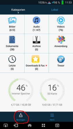

Mach mal die App "Dateien" auf und klicke auf Bereinigen.

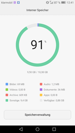

Komisch: seit dem letzten Ota Update (Dual Sim) läuft mir der Interne Speicher über. Nach Cache Wipe, Bereinigen und Verschieben aller möglichen Apps auf SD-Karte ist der Interne Speicher mit 91% voll. Musik, Fotos, Vids und Co. liegen eh schon immer im Externen Speicher. WTF?
