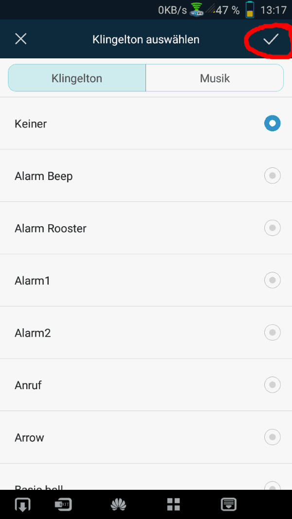

Hier die Reihenfolge:
WhatsApp
Einstellungen
Benachrichtigungen
Benachrichtigungston
Medienspeicher oder Klingelton auswählen
jetzt den Ton auswählen
HAKEN oben Rechts zum bestätigen anklicken
Das wahr es!
Gruß Wolfgang
Nachtrag
Das mit dem Haken ist auch bei anderen Bestätigungen ohne OK- oder Anwenden-Butten durchzuführen.
