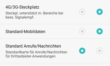

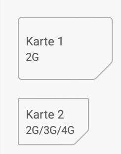

You can switch vom Slot to Slot and the aktiv Slot with mobile Data has 2G/3G/4G. The ather Slot has then 2G. (Ich hoffe mein Englisch lässt euch nicht die Augen bluten.)
PINTY schrieb:
You can switch vom Slot to Slot and the aktiv Slot with mobile Data has 2G/3G/4G. The Äther Slot has then 2G. (Ich hoffe mein Englisch lässt euch nicht die Augen bluten.)
Ok thank you for information
Holysafer schrieb:
Yes it lidle bit did:love: Slot 1 Me nennen Slot 2 Me verwenden Internet- 3G Möglich?
Lock at the Pictures. ;-)
