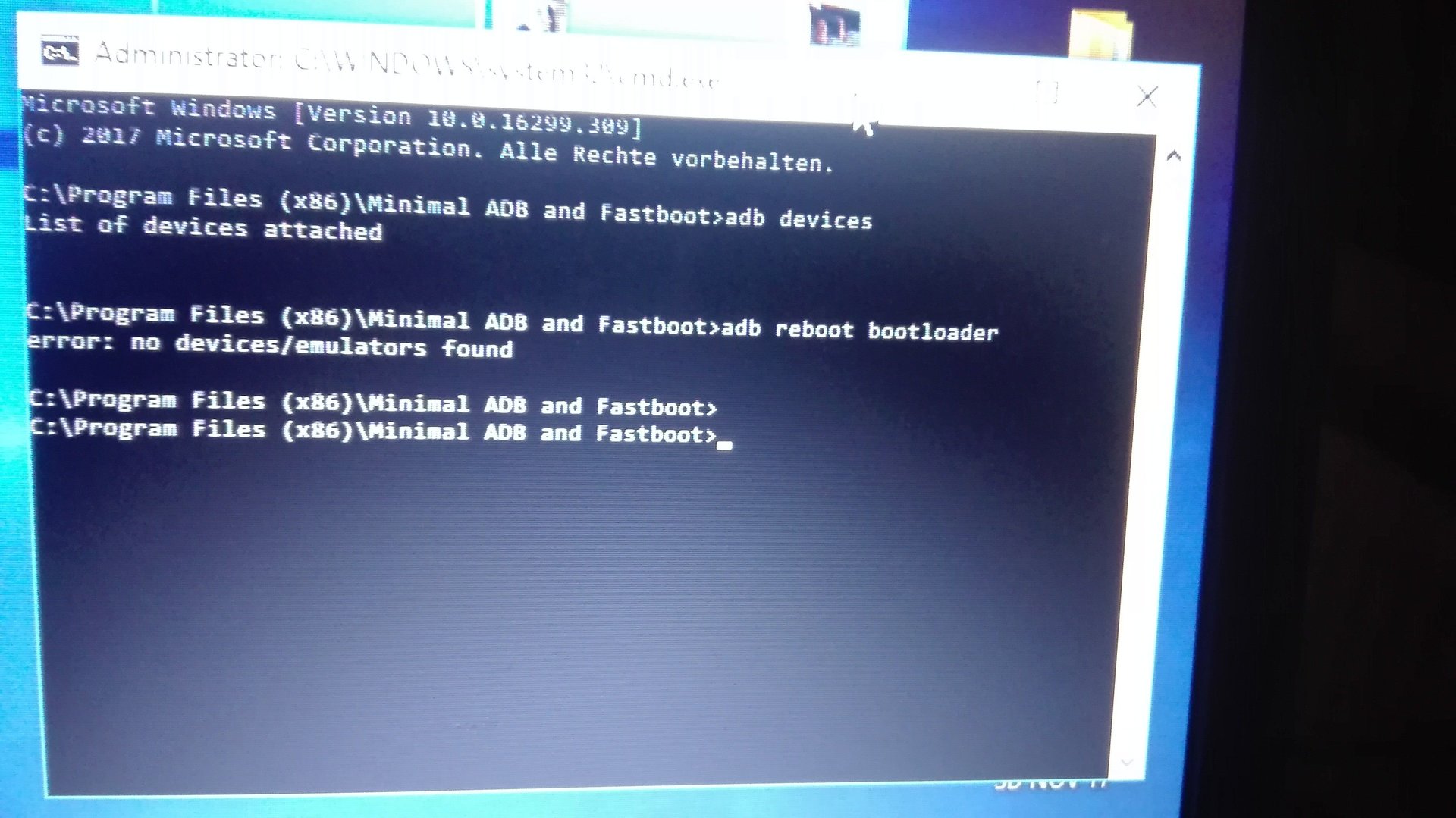

So,habe jetzt mit dem minimal adb und fastboot tool adb devices aufgerufen.
Es wird mir “doesnt match this client(35); killing...“ angezeigt.
Als ich adb reboot bootloader aufrief:
error: no devices/emulators found

Jetzt nach aufruf adb devices:
List of devices attached
Bein bootloader aufruf das selbe wie eben error...
@Sebastian1989 Verstehe ich das recht:
  • adb devices zeigt Dir Dein Gerät mit Seriennummer an
  • adb reboot bootloader jedoch startet das Gerät nicht in den Fastboot-Mode (sondern macht eine error Meldung) ?

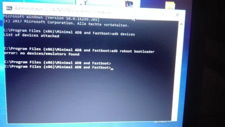

Kannst du mir einen Screenshot von Minimal ADB und Fastboot schicken, damit ich sehe, was Du genau eingegeben hast und wie die Meldungen aussehen? (Hier als Bild in den Post über Datei hochladen)
Ohne seriennummer
@Sebastian1989 Okay, letzter Versuch - stecke USB ab, starte sowohl den PC als auch das P8 Lite neu. Sobald PC wieder voll da ist, stecke P8 Lite nochmal per USB an. Dann öffne nochmal Minimal ADB und Fastboot wieder als Admin.
Selbe Befehle
Wenn es dann genauso aussieht, wie auf Deinem Screenshot - dann versuche noch folgendes:
Ohne Minimal ADB und Fastboot:
  • P8 Lite über USB mit PC verbunden
  • Lautstärke Leiser Taste (nach unten) drücken, dazu im Anschluss die PowerTaste drücken und beide Tasten gedrückt halten, bis das Gerät einen Reboot macht und noch länger gedrückt halten - wenn es nun auch nicht im Fastboot Mode landet (Bootloader Screen) dann ist das Gerät leider zerschossen und ein Fall für Huawei Service. Die würden aber nur das Motherboard tauschen, weil sie sonst auch nichts mehr machen können und das käme zu teuer (zahlt sich nicht mehr aus). Sorry, eine bessere Nachricht habe ich in dem Fall nicht..
