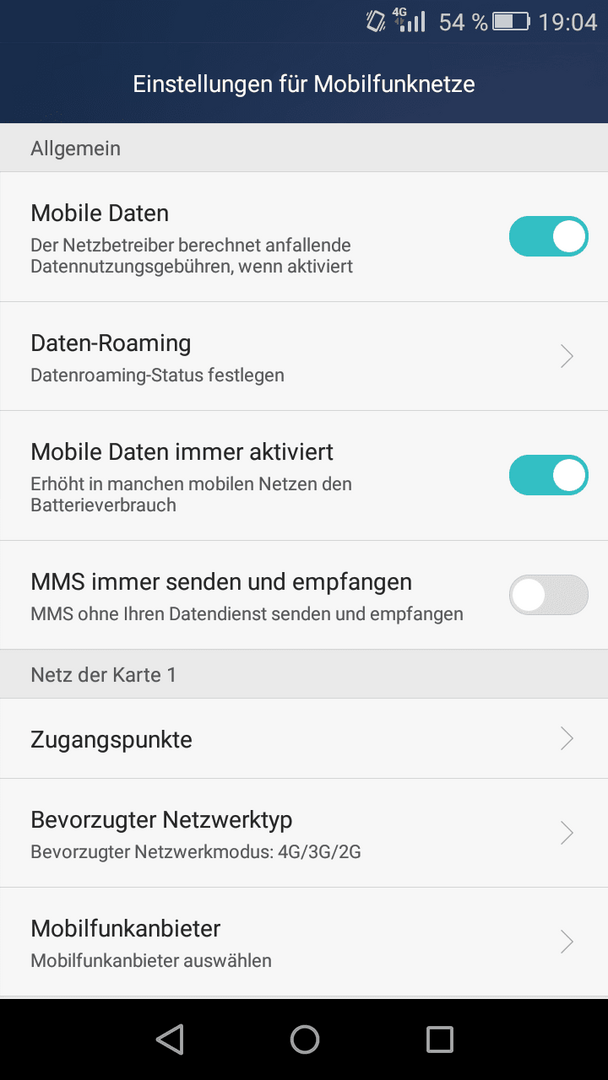

Wenn die Zugangsdaten richtig eingestellt sind, kann es daran liegen dass du MMS erst freigeben musst. (Kann auch Blödsinn sein, aber den Versuch ist es wert :))
Weiß nicht welche Firmware du hast, bei mir wäre das Einstellungen - Mehr - Mobilfunknetz - MMS
Ich denke, dass habe ich.
nee , bei mir isses ja ausgeschaltet, hab im Leben erst eine MMS versendet ^^
den Schalter bei MMS mal einschalten, ob's dann geht

ansonsten nochmal unter Zugangspunkte nachsehen und mit den Vorgaben des Betreibers abgleichen
btw: hast du eine oder zwei SIM Karten drin?
Scheinbar hast du Zauberhände! Ich habe wirklich auch diesen Knopf an und aus gestellt und nix tat sich. Jetzt geht's auf ein mal. Warum auch immer. Danke!
