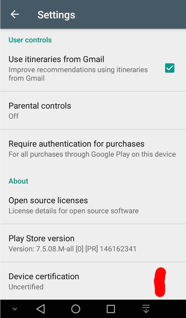

Wie bekomme ich die Gerätezertifizierung und das CTS-Profil?
- Du musst du Fingerabdruck von B594 auf B588 wechseln (zumindest hat es bei mir geholfen)
- Datei zu ändern => local.prop
- Ort => / cust / hw / eu / prop
- siehe Bild, wie man es ändert
- Nachdem Sie dies angewendet haben, unroot Sie Ihr Gerät, führen Sie den Safety Net Test aus, überprüfen Sie Play Store Settings und überprüfen Sie, ob es funktioniert

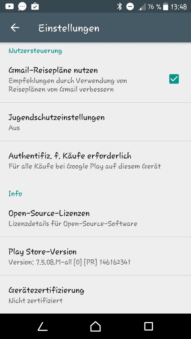

Ich habe beim P8 Lite auch die Nachricht, dass es nicht zertifiziert ist. Aber ich habe bei meinem Xperia Z2 mal nachgeschaut und dort ist es dasselbe und ich hatte die 2 Jahre noch keine Probleme.
Im Google Play Store wird bei mir unter den Einstellungen auch angezeigt "nicht zertifiziert". Irgendwelche negative Auswirkungen konnte ich deshalb nicht feststellen. Lasst Euch nicht verrückt machen. Irgendwann schafft es Google vielleicht auch, die neue Firmware-Version in seine Datenbank aufnehmen. Mit der Zertifizierung unter Einstellungen Telefon hat die Googlezertifizierung nichts zu tun. Bei letzterer steht bei mir auch "Serbia".
