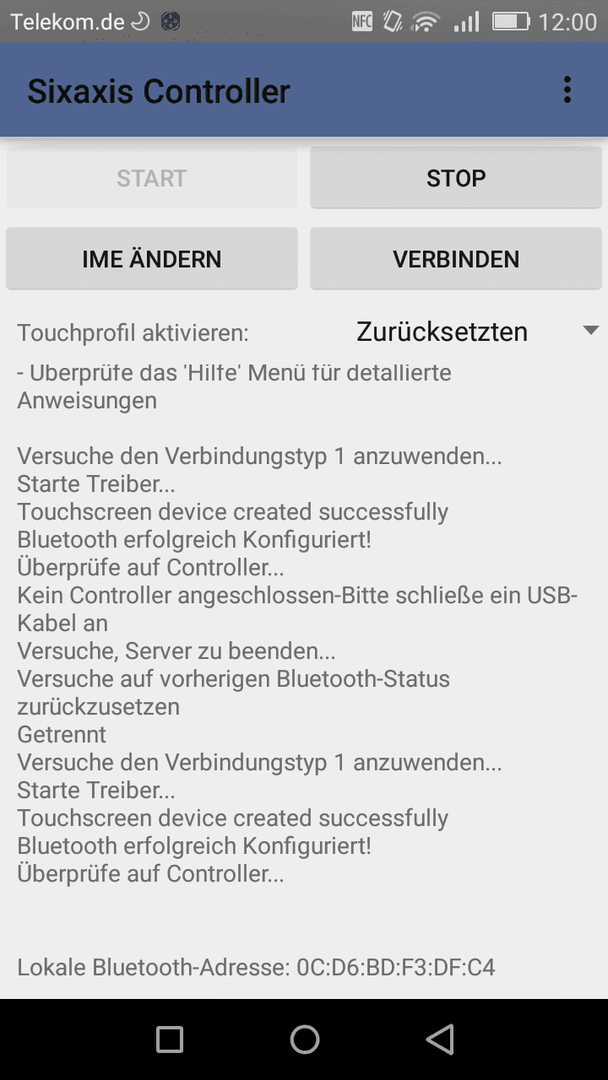

Habe jetzt mein Handy gerootet, nur bekomm ich das mit der Sixaxis App nicht gebacken -.-
