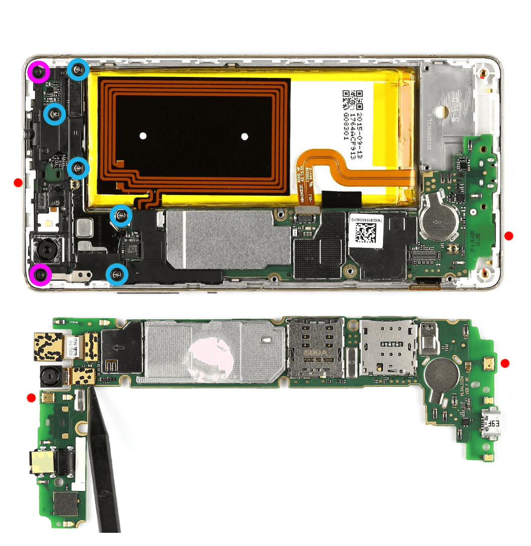

Erst einmal zur Klarstellung, das P8 Lite hat ZWEI (2) Mikrofone. Eins unten rechts neben der USB-Buchse und eins oben (ist das kleine Loch).
Bei dir scheint das UNTERE defekt zu sein und es funktioniert nur noch das OBERE, was eigentlich nur über eine Schaltung als "Windgeräuschfilter" dient ( zum Beispiel) und somit zur Sprachübertragung schlecht geeignet ist. Wenn das Mikrofon wirklich defekt sein sollte lohnt sich eine Reparatur wohl eher nicht, da die gesamte Hauptplatine getauscht werden muss.
Zum Überprüfen der Mikrofone kannst du Jemanden anrufe und leicht in die Mikrofone abwechselnd pusten, nicht auf das Gehäuse klopfen.
Hier noch ein Bild, denn zum "Reinigen" der Mikrofone müsstest du die Platine ausbauen. Die ROTEN Punkte zeigen die Position der Mikrofone.
Gruß Wolfgang
