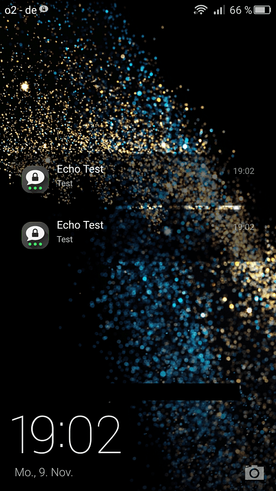

Kann denn jemand mal einen Screenshot davon machen?
Ich glaube nämlich das es so gewollt ist...
So siehts aus...
Kannst du einen Screenshot zeigen wenn zwei Nachrichten da sind ?
Bei mehreren Nachrichten wird nur die letzte in doppelter Ausführung angezeigt.
Ja, es wird immer nur eine Nachricht doppelt angezeigt. Es werden nur 2 Felder angezeigt
