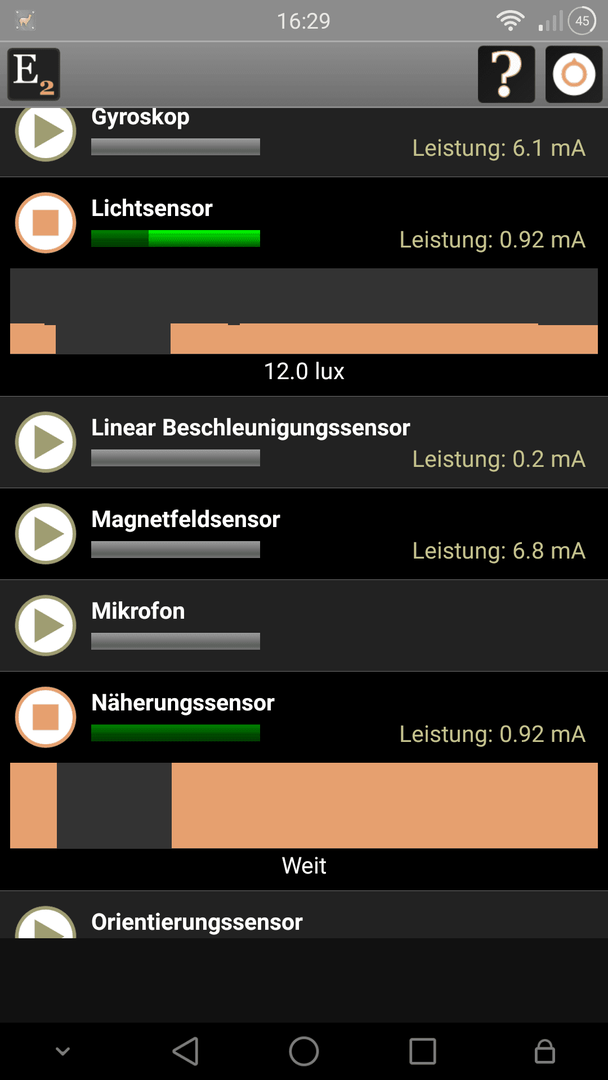

Konnte mit PM kein Bild schicken, deshalb schreib ich mal im Thread. So sieht das bei mir aus und die beiden dunklen Stellen ist der Zeitpunkt wo ich mit der Hand den Annäherungssensor ausgelöst habe, dementsprechend wurde es dunkler was der Lichtsensor gemerkt hat. Das kannst dem Hotline-Onkel zeigen und ihn fragen wo dieser Oberschlaumeier denn die Einstellung ändern möchte, würde ich auch gern wissen wollen.
Tommi

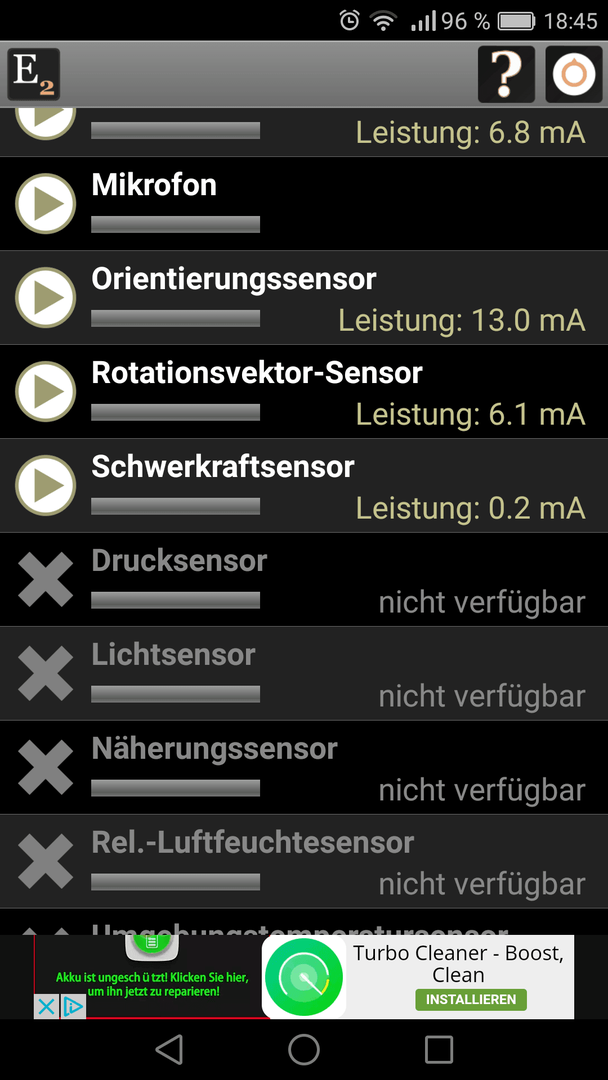

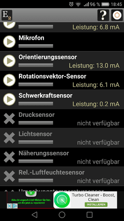

Aaajaah, das schafft Klarheit, siehe Bild!:thumbup:
Dann ist es bei mir definitiv ne Hardwaresache und ich krieg das Teil kostenlos getauscht.
Ich muss den Hotline-Onkel (war ein Techniker) allerdings in Schutz nehmen. Der meinte (noch vor dem Reset), dass es in den meisten Fällen eine inkompatible App oder ein Einstellungsfehler ist. Er machte mich dann darauf aufmerksam, dass ich in diesem Fall nachträglich zur Kasse gebeten werde, wenn ich ein Tauschgerät bekomme und meinte wie Du, ich solle erst mal resetten.
Tut sich aber nach wie vor nix....siehe Bild.
Ich wollte mit meiner Anfrage an Dich jetzt nur nochmal sicher gehen, vielen Dank für die Hilfe!:thumbsup:
Gruß Peter
Reaktionen: Tommi33
Danke für den Hinweis, hatte ich aber schon alles durch: Taschenmodus, Smartcover, Handschuhmodus...ohne Erfolg.
Annäherungs- und Lichtsensor sind wohl definitiv defekt.
