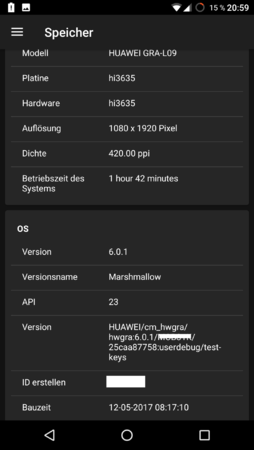

@rene3006 das wurde mir in meiner info im handy angezeigt. war die build-nummer. desweiteren steht dort auch cyanogenMod-Version 13.0-20170512-UNOFFICIAL-hwgra, CanogenMod API-Level Fig (6) Android Sicherheitspatch-Ebene 1.Dez 2016. Kernel-Version 3.10.86-g127d38563. Ich habe das Handy bereits so bekommen es war ein Geschenk. Wenn ich bei Über das Telefon auf CyanogenMod-Updates gehe bekomme ich beim suchen neuer updates nur eine Fehlermeldung das ich angeblich keine Internetverbindung habe. Könnte es sein das ich ausversehen etwas gelöscht habe wie z.B einen Ordner irgendetwas mit T.. TWARP oder TWRP, TRMP? Und ja es könnte ein Simlock auf dem Handy sein laut meinem Kollegen. Entweder O2 oder Vodafone aber er hatte bereits beide Karten bestellt und wir haben alle SIM Karten ausprobiert jedoch ohne Erfolg.
Am Besten wäre es, zur offiziellen Huawei Firmware für das Gerät zurück zu gehen und dort auf die aktuellste Android 6 Version zu updaten.
Dann funktioniert jede SIM-Karte.
Bei Bedarf kann ich eine entsprechende Anleitung schreiben, bzw. kann es auch richten.

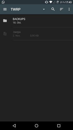

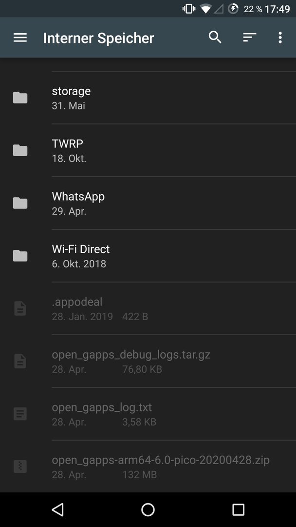

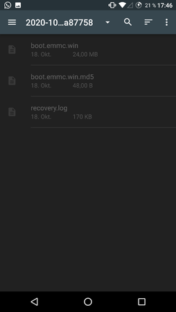

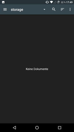

Das wäre mir eine große Hilfe, denn mit einem Handy womit ich nicht erreichbar bin ist irgendwie blöd. Habe zwar einen Weg gefunden um wenigstens von Zuhause aus angerufen werden zu können und jeden Monat 100 Freiminuten ohne Simkarte nutze - mit der App Satellite aber bevor ich auf dieses Huawei umgestiegen bin, hatte ich mir erst eine neue Telekom Karte zugelegt und darrüber wäre ich gerne wieder erreichbar 🤯 Ich häng noch ein paar Bilder im Anhang zu meinen internen Datenspeicher, da scheint wohl etwas zu fehlen. Ist mit dem Modell was ich habe bei Android 6 kein Upgrade auf eine höhere Version mehr möglich? Danke auch für die schnelle Antwort hier im Forum hä ich nicht gedacht. Ich war die letzten 3 Tage nur mit meinen Windows System zugange und versuche nebenbei auch noch mein Handy zu fixen 🥴

@cruukz Android 7 gibt's leider nicht für das P8.
