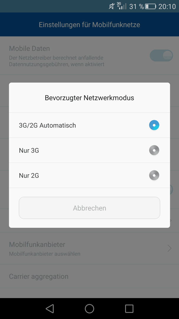

Mir ist vorhin aufgefallen das bei mir die 4G Option in den Einstellungen fehlt, nachdem ich von Automatisch 2G/3G/4G auf 3G gestellt habe, siehe Screenshot.
Hat das jemand noch wer?
Habe das mit der B132 Firmware.
B132: alles wie es soll. Auch nach De- und danach wieder Aktivierung von 4G.
Komisch kann nicht mehr LTE aktivieren. Fehlt einfach in der Liste.
